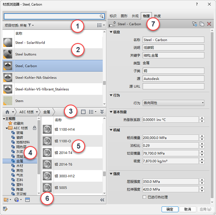

| 区域 | 功能 |
| 1 | 项目材质过滤器 :按类别过滤项目材质。显示/隐藏项目材质设置菜单 :该按钮可用于修改“材质浏览器”窗口中的项目材质视图和库面板。使用项目材质设置菜单 选项可以过滤项目材质列表中材质的显示。
| 2 | 项目材质列表:显示当前项目中的材质,无论它们是否应用于项目。从列表中选择材质,然后单击鼠标右键以访问常见任务(如“重命名”、“复制”和“添加到库”)的菜单。 |
| 3 |
“材质库”工具栏:提供的控件可用于管理库、新建或复制现有材质,或者打开和关闭“资源浏览器”。“显示/隐藏库树” |
| 4 | 库列表:显示打开的库和库内的类别(类)。 |
| 5 | 库材质列表:显示库中的材质或在库列表中选中的类别(类)。 |
| 6 | 材质浏览器工具栏:提供的控件用于管理库、新建或复制现有材质,或者打开和关闭“资源浏览器”。 |
| 7 | 在库列表中(左窗格)选择某个材质时,右窗格中会显示与此材质相关联的选项卡(资源)。单击这些选项卡(例如“标识”或“外观”)可以查看该材质的特性和资源。查看库中的材质时,属性为只读。 |

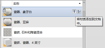

要将材质添加到当前项目,请先在现有库中找到材质,然后使用以下方法之一:
“添加到”
“文档材质”。
要将材质复制到库,请使用以下方法之一:
“添加到”
<库名>。
如果将材质复制到库中,并且此库存在具有相同名称的其他材质,系统会提示覆盖目标位置的版本或保留二者。如果保留二者,那么正在复制的材质其材质名称将附加一个编号;例如:瓷器,象牙白 (2)。
