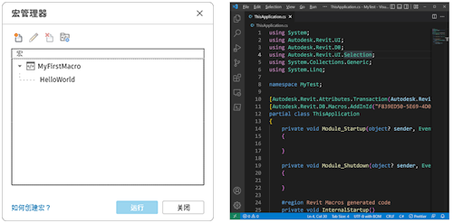

Revit 提供了应用程序编程接口 (API),允许您扩展产品的功能。您可以将自定义命令添加到“附加模块”选项卡
“外部工具”面板,或者添加新的面板和工具。
除了这些 API 扩展功能,您还可使用 API 定义在 Revit 中运行的宏。本主题稍后将介绍标准 Revit API 和 Revit 宏 API 之间的区别,但是提醒经验丰富的开发人员注意:无需在 Revit.ini 中注册宏,也无需将 RevitAPI.dll 添加为一个引用。
在后续的产品版本中 Revit API 很可能发生改变。也就是说,在安装了下一个 Revit 版本之后,将需要编辑和重新构建宏以反映 API 的改变。
