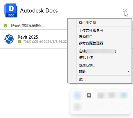

在 Revit 中使用 Autodesk Docs 连接的驱动器,以链接和打开 Autodesk Docs 数据源中的文件。
在安装 Desktop Connector 后,Autodesk Docs 连接的驱动器即会显示。此连接的驱动器可用于从 Revit 中链接或打开支持的文件类型。
Autodesk Docs
