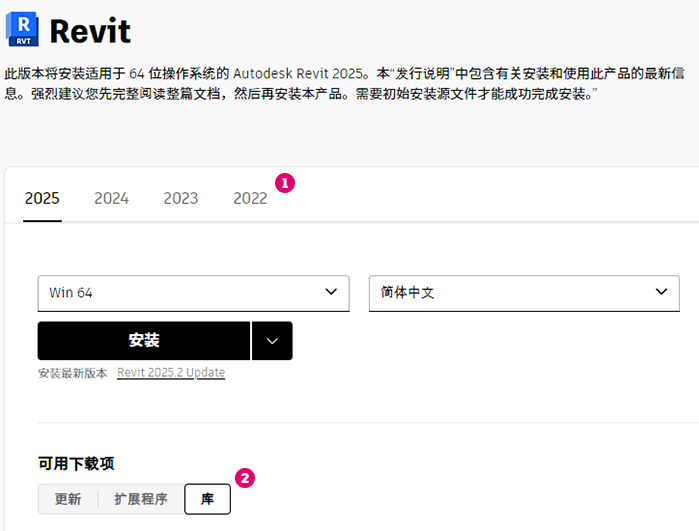

  4. 选择年份 。
  5. 选择库 。
  6. 向下滚动,然后单击要安装的内容包上的“下载”。
  7. 下载完成后,双击下载的 EXE 文件以开始内容安装。
