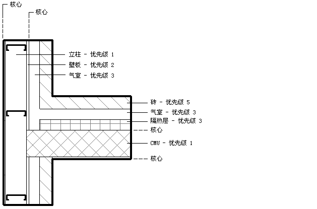

下图显示了优先级较高的层在优先级较低的层之前进行连接。水平墙优先级 1 的 CMU 层会穿过所有层,直到到达垂直墙优先级 1 的壁骨层。请注意,水平墙中的隔热层并未穿过垂直墙的气密层,因为它们的优先级都为 3 并都位于核心层外。
- 当层连接时,如果两个层有相同的材质,则连接会被清除。如果两个层的材质不同,则连接处会出现一条线。
- 每个层都必须有指定的功能,才能使 Revit 能够准确地匹配各层。

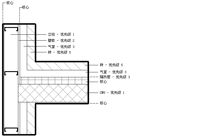

- 一面墙核心内的层会穿过连接墙核心外的优先级较高的层。即使核心层被设置为优先级 5,核心中的层也可延伸到连接墙的核心。
下图显示了核心内优先级较低的层如何穿过核心外优先级较高的层。水平墙的隔热层已移到核心内。现在,隔热层可以穿过核心外的任何层,而不管其优先级如何。
