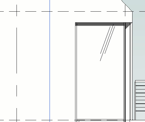

要拆分面,请执行下列操作:
  1. 单击“修改”选项卡 “几何图形”面板 (拆分面)。
  2. 将光标放在图元面上使其高亮显示。可能需要按 Tab 键来选择所需的面。
  3. 单击以选择该面。
  4. 绘制要拆分的面区域。
    注: 必须在面内的闭合环中或端点位于面边界的开放环中进行绘制。
  5. 单击 (完成编辑模式)。
    注: 可以删除拆分面,方法是选择绘制区域并在其上单击鼠标右键,然后单击“删除”。
