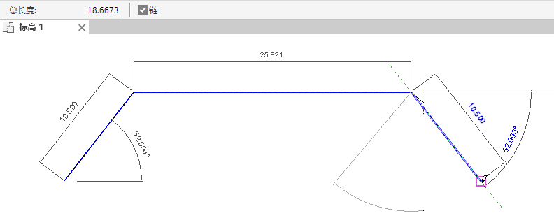

  2. 如果要显示绘制的一连串临时线的尺寸标注,请在选项栏上选择“链”,并执行下列操作之一:
    • 指定一系列点。
    • 指定第一个点,向要延伸线的方向移动光标,然后输入线的长度值,重复进行操作直到绘制完链中的所有线。
    选项栏上的“总长度”框会一直计算链的总长度。双击可结束该链的创建。

    有长度与角度测量的测量线
    在选项栏上显示了链总长度的测量链
