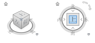

如果需要将三维视图的方向旋转到“正北”,请使用 ViewCube。
