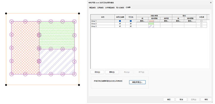

面荷载表面表示
可以自定义面荷载表面可见性/图形设置。
根据荷载参数,使用过滤器来标识平面视图中的每个面荷载边界。
