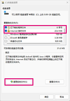

在发生问题后,请清除协作缓存文件、删除 Windows 临时文件,然后通过删除临时 Internet 文件来运行磁盘清理(适用于 Windows)。
