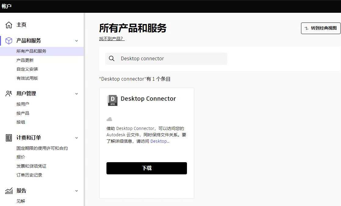

问题:若要访问连接的驱动器上的文件,必须安装最新更新。
解决方案:
  1. 要下载最新版本,请转到 Autodesk Account 产品和服务。Desktop Connector 显示在“产品和服务”下。
  2. 从 Desktop Connector 中,使用“检查更新”选项以更新应用程序。
  3. 在更新完成后,启动 Revit 并确认来自连接的驱动器的链接按预期加载。
