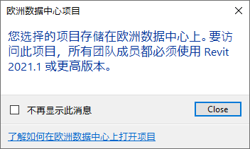

问题:在 Revit 2021.1 中,当选择存储在欧洲数据中心的 Plant 3D 协作项目时,您将收到以下警告。
原因:Revit 2021.1 之前的版本无法连接到欧洲数据中心位置,因此先前 Revit 版本的用户必须选择美国数据中心上的一个项目。在 Revit 2021.1 中选择存储在欧洲数据中心的 Plant 3D 项目时,先前 Revit 版本的用户无法连接到 Plant 3D 项目。

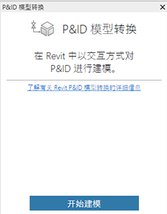

如果用户在 2021.1 中选择欧洲数据中心上的一个 Plant 3D 项目,而另一个用户在 2021.1 之前的版本中打开该模型,则 P&ID Modeler 浏览器将显示为未选择任何项目。该浏览器将恢复为空状态,如下所示。
如果用户随后选择美国数据中心上的一个 Plant 3D 项目,则与存储在欧洲数据中心的 P&ID 项目的关联以及相关数据将丢失,包括 P&ID 图形和 Revit 模型之间的映射状态。
解决方案:如果您访问的是存储在欧洲数据中心上的 Plant 3D 协作项目,则所有在该模型中工作的协作者都必须使用 Revit 2021.1 或更高版本。
