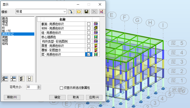

  2. 要帮助显示对结构的各个楼层所做的修改,请单击鼠标右键,然后选择“显示”
  3. 在“显示”对话框中,选择“用颜色标记”、选择“楼层 - 用颜色标记”,然后单击“确定”。每个楼层都会显示不同颜色,如下所示。

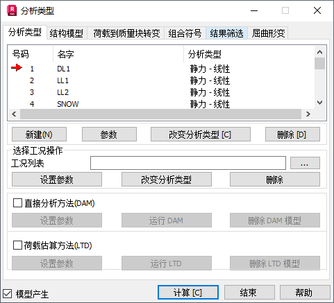

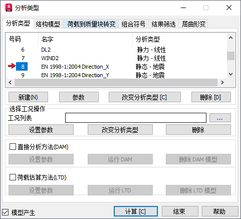

  4. 在“标准”工具栏上,单击 (分析参数)。已对此模型应用了多种载荷,如下所示。现在,您将添加线性弹性静态分析类型。
  5. 在“分析类型”对话框中,单击“新建”

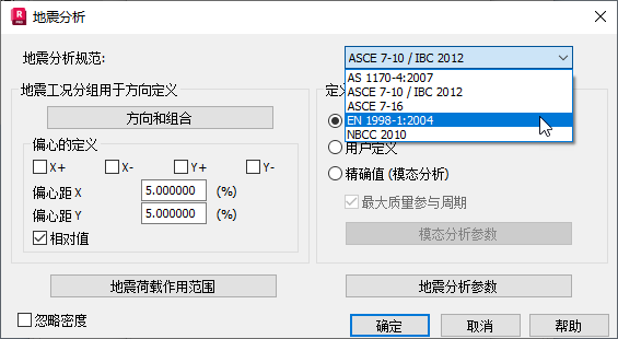

  7. 在“地震分析”对话框中,展开左上角的规范列表,如下所示。选择“EN 1998-1:2004”
    注意:根据方向和偏心定义,将生成一系列静态地震载荷工况。方向矢量的 XY 分量被理解为附加“乘数”,用于计算每个方向上的水平力。

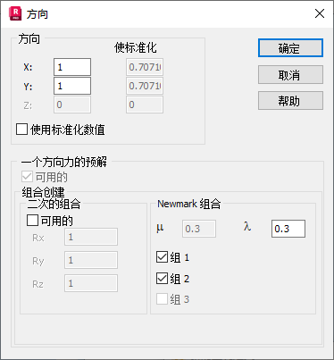

  8. 继续在“地震分析”对话框中操作,单击“方向和组合”。对于此项目,将“Newmark 组合”设置为“组 1”“组 2”(如下所示),然后单击“确定”

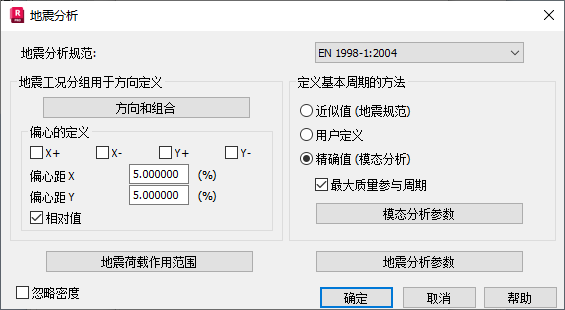

  11. 在“地震分析”对话框的“定义基本周期值的方法”区域中,选择“精确(模态分析)”,如下所示。
    注意:基本周期方法包括“近似”(其中值是根据规范所定义的公式计算得出)、“用户定义”(其中值由用户手动添加)和“精确”(这将在地震工况之前生成一个附加模态)。
  12. 单击“模态分析参数”,以便可以查看“模态分析参数”对话框中的设置,然后单击“取消”
  13. 在“地震分析”对话框中,选择“近似(地震规范)”方法,然后单击“地震分析参数”

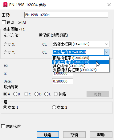

    注意:地震简化分析的参数取决于地震规范。
  14. 在“参数”对话框中的“方向 X”旁边,展开下拉列表,然后选择“RC 框架”。对“方向 Y”重复此操作,如下所示。
  15. 单击“确定”以关闭“参数”和“地震分析”对话框,以完成创建新的地震载荷。
  16. 在“分析类型”对话框中,X 和 Y 方向的两个载荷工况以及基于这些工况生成的四个组合将显示,如下所示。
