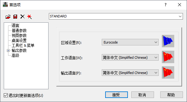

  2. 依次单击“工具”> (首选项…)。
  3. 在“首选项”对话框的“语言”区域中,将“区域设置”设置为“欧洲规范”,如下所示。

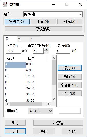

  5. 在菜单栏中,依次选择“几何”> (轴定义…)。
  6. 在“结构轴”对话框的“X”选项卡上,将“位置”设置为“0”、将“重复的编号”设置为“8”、将“距离”设置为“6”(米)、将“编号”设置为“A B C…”,然后单击“添加”

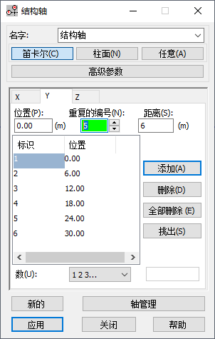

  7. 在“Y”选项卡上,将“位置”设置为“0”、将“重复的编号”设置为“5”、将“距离”设置为“6”、将“编号”设置为“1 2 3…”,然后单击“添加”

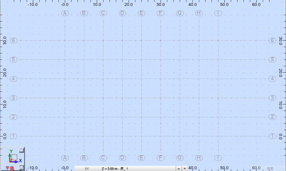

  8. 单击“应用”,然后关闭该对话框。新轴将显示,如下所示。

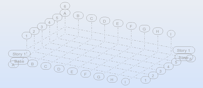

  9. 在视图窗口中,单击“视图”选项卡以更改为三维视图。默认情况下,有“底部”和“楼层 1”标高,如下所示。

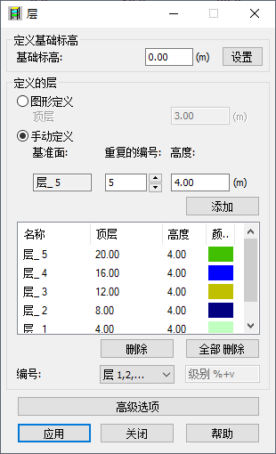

  10. 在菜单栏中,依次单击“几何”>“楼层”> (楼层…)。
  11. 在“楼层”对话框中,选择“手动定义”
  12. 选择现有“楼层 1”,然后单击“删除”。“参照”标高将恢复为“0”
  13. 将“重复的编号”设置为“5”、将“高度”设置为“4”、将“编号”设置为“楼层 1,2,…”(如下所示),然后单击“添加”

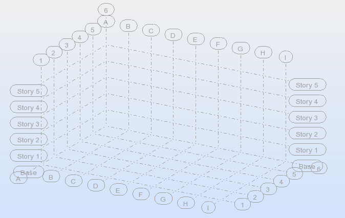

  14. 单击“应用”,然后关闭该对话框。楼层将显示,如下所示。
