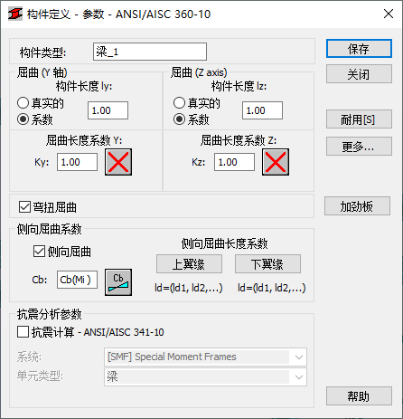

  5. 在“构件类型”文本框中键入“Beam_1”
  6. “屈曲长度系数 Y”选项组中,单击
    “屈曲图”对话框将打开。
  7. 单击 ,然后单击“确定”
    屈曲效应将从计算中删除。
  8. “屈曲长度系数 Z”重复步骤 6 和 7。
  9. 在“侧向屈曲参数”组中,单击
    “参数 Cb”对话框将打开。
  10. 单击 ,然后单击“确定”

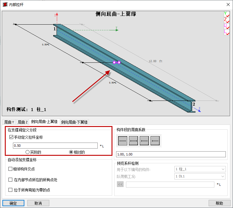

  11. 单击“上翼缘”,然后在“侧向屈曲长度系数”对话框中,单击 (中间支撑)。
    “内部支撑”对话框将打开。
  12. 在“侧向屈曲上翼缘”选项卡的“在支撑间定义分段”组中,选择“手动定义现有支撑的坐标”,然后键入“0.5”
    “支撑”在视图上显示为紫色,如下所示。
  13. 转到“侧向屈曲 - 下翼缘”选项卡,然后对下翼缘重复步骤 12。
  14. 单击“确定”关闭“内部支撑”对话框。

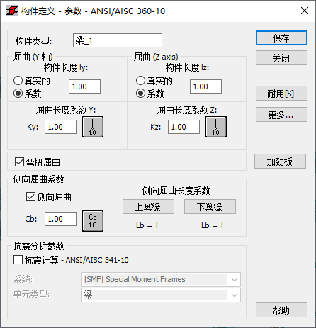

  15. 现在,“构件定义”对话框中的信息应类似于以下示例。
  16. 单击“保存”,然后单击“关闭”
    现在,新的构件类型列在“构件类型”对话框中。

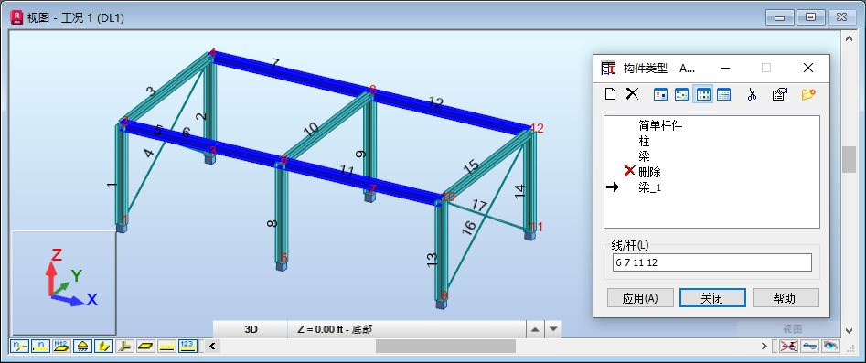

  17. 确保在“杆件类型”对话框中选择“Beam_1”,然后在“线/杆件”字段中键入“6 7 11 12”,如下所示。
    或者,将光标放置在“线/杆件”字段中,然后转到绘图区域,按住 Ctrl 键以选择编号为“6”“7”“11”“12”的梁。
  18. 单击“应用”,然后单击“关闭”
