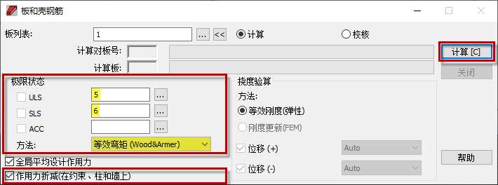

    “楼板 - 理论钢筋”布局将打开。布局分为三个部分:“视图”、“钢筋”对话框以及“板和壳钢筋”对话框。
  3. 转到“板和壳钢筋”对话框,并在“限制状态”区域中确保已设置以下选项:
    • ULS:5
    • SLS:6
    • 方法:选择“等效弯矩(Wood&Amer)”
  4. 选择作用力折减(在约束、柱和墙上)
    注意:此选项通过使用支撑点周围力矩和应力的平均值来减小支撑点(例如柱)上的力。
  5. 单击“计算”。
    “计算状态”对话框将打开,并显示有关已超出的可容许板变形值的信息。
