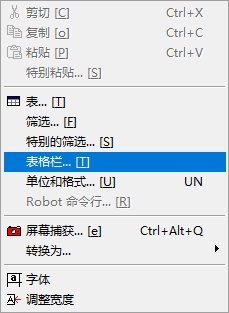

  3. 在“钢筋面积”表中单击鼠标右键,然后从关联菜单中单击“表列”

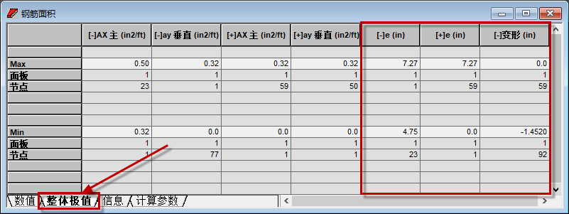

    “[-]e(Ax)”“[+]e(Ax)”“[-] 变形”列将添加到“钢筋面积”表中。
  6. 在“钢筋面积”表中,转到表底部的“全局极值”选项卡。
  7. 关闭“钢筋面积”表。
