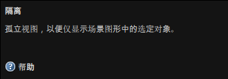

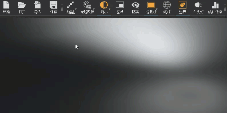

工具提示
工具提示工具示例
将光标悬停在工具或选项上,并等待片刻以显示工具提示。
工具提示选项示例
“帮助”链接
许多工具提示中都有一个“帮助”链接。单击此链接可打开帮助主题。

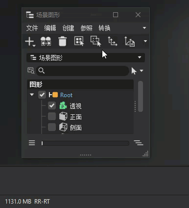

状态栏
在视口和快速操作栏下方,您会找到状态栏。它指示内存使用量、可视化模式以及界面的哪一部分处于活动状态。有关详细信息,请参见状态栏
状态栏消息

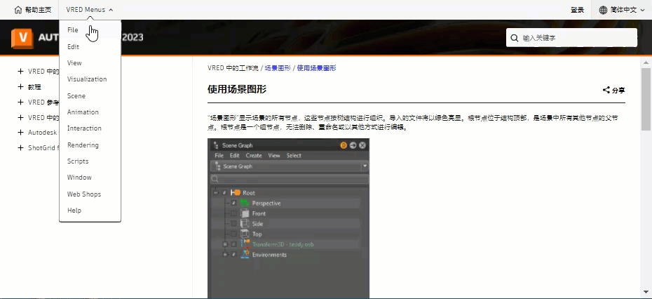

在浏览器中打开产品文档,其组织方式有多种,可帮助您以对您有意义的方式导航它。
  • 顶部的“VRED 菜单”按钮提供与主 VRED 菜单对应的菜单列表。单击某个选项可打开登录页面,其中包含指向每个菜单选项的帮助的链接。
    “VRED 菜单”按钮

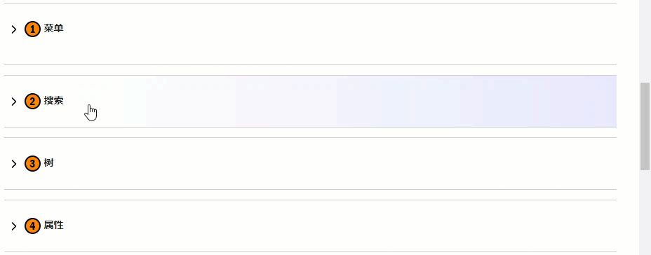

  • 可折叠部分用于对信息进行分块,使其更紧凑,可以更快地进行视觉扫描和导航。
    可折叠部分
    展开可折叠部分后可访问其中的链接内容。

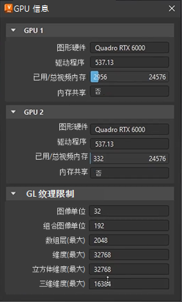

GPU 信息
“GPU 信息”对话框提供使用的每个显卡的 GPU 统计信息,例如显卡类型、驱动程序、使用的最小和最大视频内存以及是否共享内存。对于 OpenGL,它提供图像单位、组合图像单位以及数组层和维度的最大纹理限制。可在“帮助”>“GPU 信息”下找到它。显示后,您仍可以与 VRED 交互。
提示:
可使用热键 Ctrl + C 将当前选定的 GL 扩展字符串复制到剪贴板。
“GPU 信息”对话框

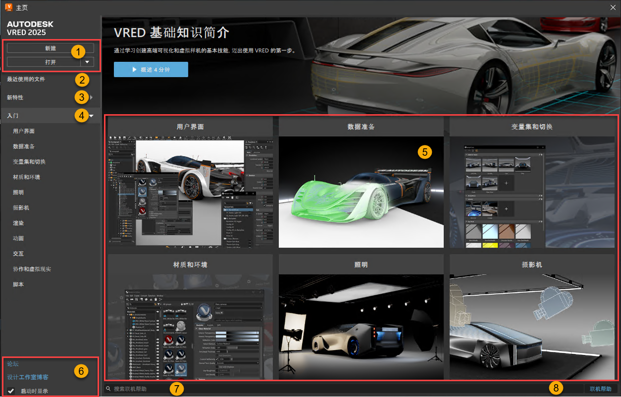

可以通过几种方法访问“主页”对话框。打开 VRED 将自动启动它,除非默认值已更改。您也可以单击菜单栏中的 “主页”图标,或在菜单栏中选择“帮助”>“快速入门”。
视频字幕:启动 VRED 时,您会注意到新的“主页”对话框,它可改善用户体验,因为您现在可以看到最近打开的文件列表,并且可以直接从此列表快速访问文件。
打开 VRED 时,将首先显示“主页”对话框,其中包含各种有用的链接,供新老用户使用。默认情况下,将显示最近打开的文件列表,您可以快速访问和复制文件位置。选择文件后,“主页”对话框将自动关闭。单击左侧的其他按钮、链接和选项卡可访问其他内容。
编号的主场景
1“新建”按钮和“打开”按钮
“主页”对话框中有以下按钮:
  • 新建 - 关闭“主页”对话框,并在 VRED 中创建新场景。
  • 打开 - 提供两个选项。
    • “打开”可在 VRED 中打开选定的场景,并自动关闭“主页”对话框。
    • “打开示例”可打开包含示例项目的 VRED 示例文件夹,展示如何设置简单约束、Python 脚本、跟踪、点击传感器、虚拟现实手等。双击文件以在 VRED 中打开它,自动关闭“主页”对话框,然后开始工作。
    注意:
    使用“打开”或“打开示例”时,如果取消“打开文件”对话框,则“主页”对话框将重新打开。

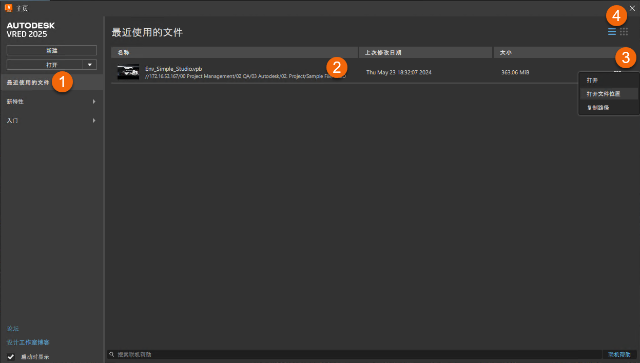

2 最近使用的文件
使用“最近使用的文件”选项卡,以便轻松访问最近的 30 个项目,并快速查看文件的名称、位置和大小。默认情况下,上次修改日期是列出的第一个日期。
单击“最近使用的文件”可显示最近使用的文件的列表。
带标记的“最近使用的文件”部分
  • 1 “最近使用的文件”选项卡 - 单击此选项卡可显示最近使用的文件的列表。双击要加载的文件,然后按原样打开它。
  • 2 文件信息 - 提供文件名、文件路径、上次修改日期和文件大小。
  • 3 选项 - 单击 ... 可访问以下选项:
    • 打开 - 在 VRED 中打开选定文件。要打开文件,请双击或单击 ... 并选择“打开”。
    • 打开文件位置 - 打开存储文件的文件夹。要打开文件所在的文件夹,请单击 ... 并选择“打开文件位置”。
    • 复制路径 - 将文件的路径复制到剪贴板。要复制文件路径,请单击 ... 并选择“复制路径”。
  • 4 列表和缩略图 - 更改最近使用的文件的显示。从以下选项中选择:

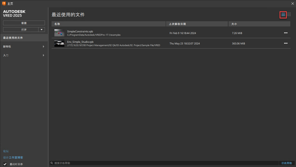

    • 列表图标 - 单击此按钮可将最近使用的文件显示为列表。
      最近使用的文件列表的列表视图

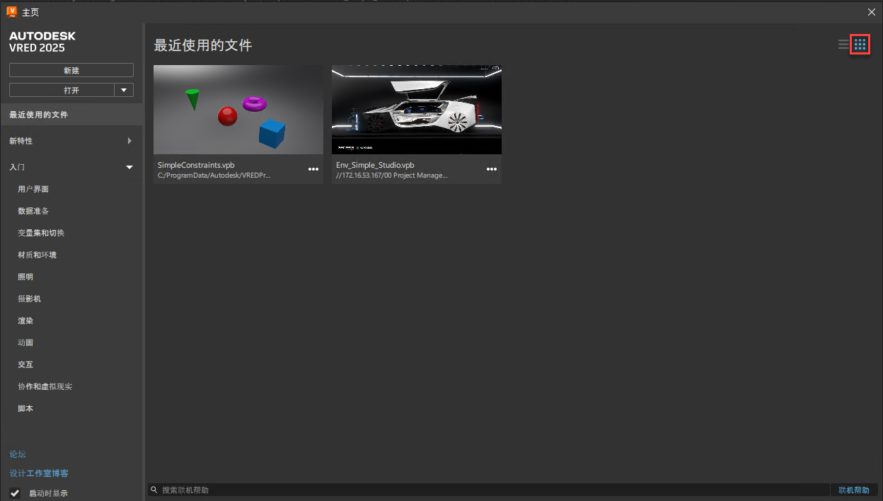

    • 缩略图图标 - 单击此按钮可将最近使用的文件显示为缩略图。
      最近使用的文件列表的缩略图视图
3 新增功能
“新增功能”部分包含一些视频,这些视频会随每个版本更新。
  • 单击“新增功能”标题可显示最新主题及对应的卡。
  • 单击列出的任何主题或卡可访问视频内容。
  • 每个主题中都有一个“了解更多”按钮(单击此按钮可获取其他视频和教程资源)以及用于更改语言设置的链接。
4 快速入门
“快速入门”部分包含“用户界面”、“数据准备”、“变量集和切换”、“材质和环境”、“照明”、“摄影机”、“渲染”、“动画”、“交互”、“协作和虚拟现实”以及脚本视频教程。
  • 单击“快速入门”标题可显示主题列表及对应的卡。
  • 单击列出的任何主题或卡可访问内容。
5
选择“新增功能”或“快速入门”后,将在右侧区域显示相应卡。单击任意卡可访问其内容。
在 2024.1 中,我们添加了“重要更新”卡片,以确保用户了解版本中包含的重要变更和更新。这些可能包括 Python API、网络服务访问、安全性以及系统要求更改或更新。
重要更新
在 2025 和 2025.1 中,我们添加了“脚本”卡。单击其“了解更多”按钮,可快速访问联机帮助中的 Python VRED 教程示例脚本
“脚本”卡
6 链接
提供了有趣网站和内容的链接。
  • 论坛 - 转到 VRED 论坛,在此可以分享知识、提出问题、就构思展开协作以及探索热门 VRED 主题。
  • Design Studio 博客 - 转到 Design Studio 博客,在此可以进行对话、获取灵感以及提供实用工具。
  • 启动时显示 - 启用此选项后,将在启动时显示“入门”对话框。禁用此选项后,将不在启动时显示“主页”屏幕。要随时访问“入门”对话框,请选择“帮助”>“入门”。
7 搜索
可通过在搜索字段中输入搜索词实时搜索联机帮助。单击 “展开”图标 可以完整对话框模式显示结果。
8 联机帮助
打开联机帮助
