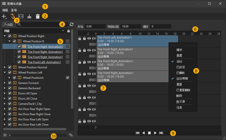

“剪辑生成器”由两个基本区域组成。左侧显示所有场景包含的剪辑的列表视图;当从列表中选择一个剪辑时,右侧会相应更新,并在时间轴中显示一个块。
2 快速操作栏
在快速操作栏中可以轻松访问“剪辑生成器”中常用命令的图标。

3 向导
此按钮位于“剪辑生成器”的主菜单下,用于创建动画剪辑,并以三种不同模式提供帮助。
  • 对象
  • 材质
  • 对象和材质
在单击“下一步”之前,在“场景图形”和/或“材质编辑器”中选择要设置动画的节点。如果没有选定,则会出现一个警告。打开“动画向导”窗口后,请单击名称字段以重命名该动画。

5 列表视图
列表视图位于左侧,其中列出所有动画剪辑,包括摄影机动画。
  • 要激活/取消激活剪辑,请单击剪辑前面的复选框。
  • 要在时间轴中选择和显示某个剪辑,请在剪辑列表中单击该剪辑。
  • 要重命名剪辑,请双击它。
  • 要重新排列剪辑,请在列表中进行拖动。
  • 要锁定设置以防止进行任何更改,请选中剪辑名称或块名称右侧“锁定”列中的复选框。
    锁定设置
关联菜单(列表视图)
在“剪辑”窗格中单击鼠标右键可访问关联菜单选项。在此处也可以看到主菜单或快速操作栏中的选项。

6 动画参数
时间轴上方是以下动画参数数值输入字段:
  • 开始 - 调整动画的开始时间。
  • 持续时间 - 设置动画的长度。
  • 循环 - 设置动画的重复播放频率。
7 时间轴
时间轴在顶部显示帧,在下方显示轨迹。剪辑和变量集位于这些轨迹上,可以对其进行重新定位、挤压和拉伸。

时间轴视图
使用时间轴视图中的多个轨迹可以排列剪辑。每个块代表一个动画序列。在时间轴中,拖动块可重新对其进行排列。每个块的开头和结尾区域可以在时间轴中改变相关时刻。使用鼠标滚轮可缩放时间轴。

8 时间轴关联菜单
在剪辑上单击鼠标右键以访问其关联菜单,其中包含以下选项:

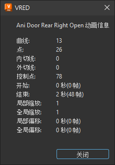

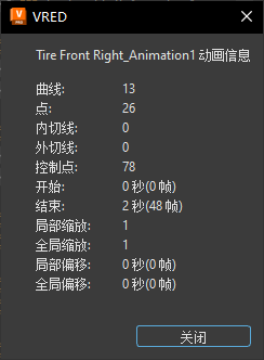

  • 信息 (Ctrl + I) - 打开一个对话框,其中提供有关选定剪辑的信息,例如曲线数、点数、入切线和出切线等。
    剪辑的信息对话框
9 播放控件
轨迹下方是播放控件,用于向前和向后播放动画、跳至开头或结尾、停止或暂停剪辑。

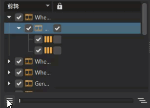

10 滑块
通过滑块及其按钮可以快速展开或折叠单选或多选子结构。如果未在树中选择任何对象,则将展开或折叠所有节点。选定某个对象后,仅展开或折叠该节点和任何子节点。
单击 “折叠”图标 可折叠选定节点的层次,单击 “展开”图标 可展开该节点。
使用中的剪辑生成器滑块
