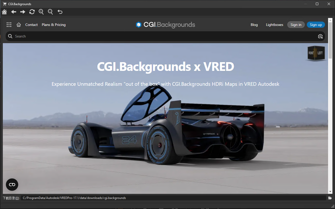

Autodesk 和 CGI.Backgrounds 合作提供 10 个高分辨率 360° HDRi 贴图和相应的底板,可通过我们的 VRED 库下载它们。此网上商店支持 .jpg、.tif 和 .dgn 底板,以及 .exr、.hdr、.ray 和 .tif HDRI 贴图。通过高质量、逼真的照明和环境增强三维可视化,实现更加栩栩如生的动态汽车设计。
CGI.Backgrounds 网上商店视频字幕:我很高兴地宣布,我们添加了新的网上商店,您可以直接从用户界面中获取 CGI.Backgrounds 内容。与在其他网上商店中一样,您可以仅下载 CGI.Backgrounds 内容,如底板和高分辨率环境。下载完成后,它们将自动显示在 VRED 场景中。CGI.Backgrounds 现在提供 10 个免费环境资源。这些资源可以直接在 VRED 库中下载。只需从那里下载它们,解压缩,在首选项中添加路径,以便直接在资源管理器中查看它们,然后立即在场景中使用它们。
选择“网上商店”>“CGI.Backgrounds”。新的 CGI.Backgrounds 网上商店将引导您转到 VRED 登录页面,您可以从此处下载其他未压缩的 VRED Ray.HDR 资源。还可以搜索并购买更多 HDRi 贴图和底板。下载完成后,HDR 将直接加载到 VRED 环境半球体上,图像背景将作为底板加载到“场景板编辑器”中。
重要信息:
在完成下载后,需要将资源解压缩并添加到“资源管理器”中,然后通过拖放将其加载到现有场景中。
为此,请转至下载目录 (C:\ProgramData\Autodesk\VREDPro-<internalVersion>\data\downloads\vred library),并解压缩资源。将下载路径添加到“首选项”中的“场景”>“资源管理器”>“搜索路径”>“环境路径”下。之后,可在“资源管理器”中的“环境”下找到一个新条目,所有 HDRI 半球体环境都位于此处。
