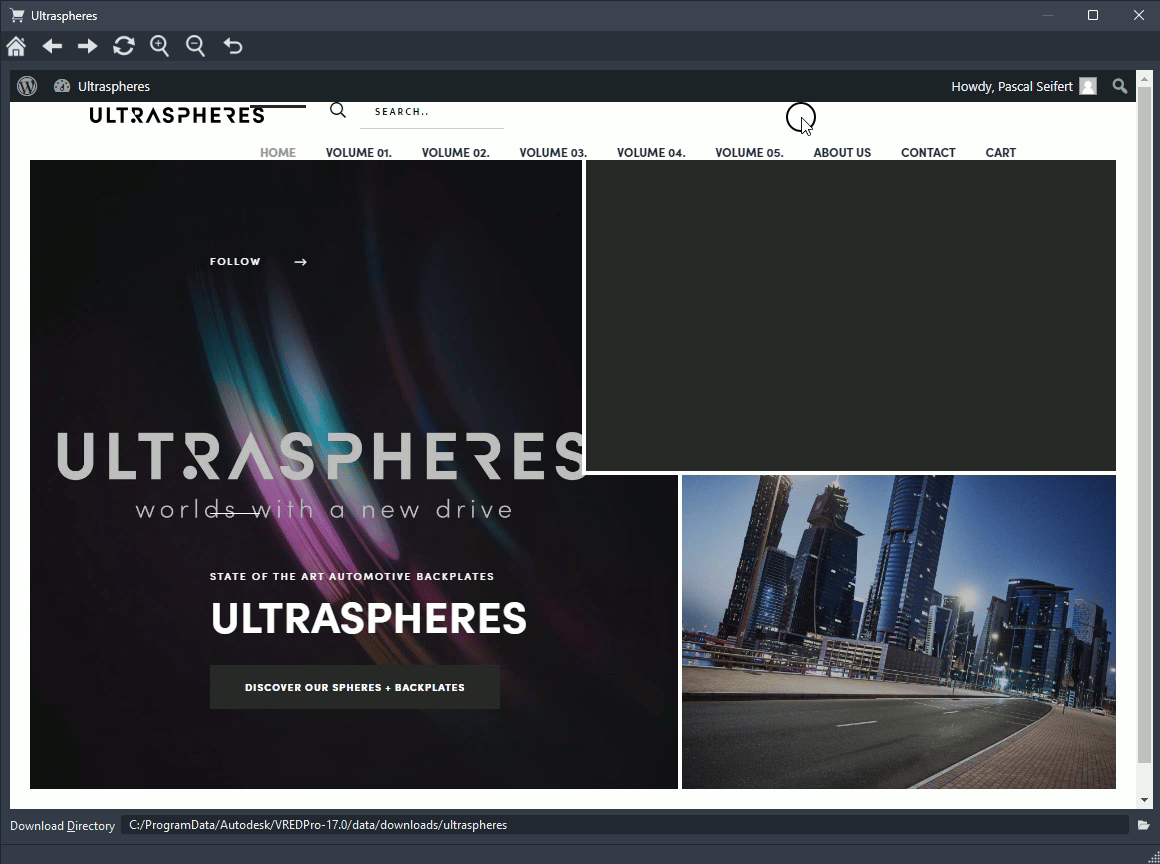

Ultraspheres 网上商店图像
从 VRED 中直接访问 Ultraspheres 提供的 Scenebox 360。浏览内容和商店。输入用户帐户信息,然后单击“立即下载”按钮后,将下载 HDR 及其随附的底板。
  1. 选择“网上商店”>“Ultraspheres”,这将转到 https://www.ultraspheres.at/
  2. 创建帐户后,选择所需文件并下载。下载文件为 ZIP 文件,其中包括 25K 360° HDR 和 EXR 文件以及多个 JPEG 格式的底板。
  3. 下载目录位置查找下载的文件。
