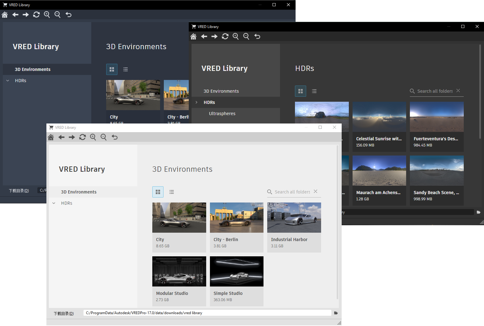

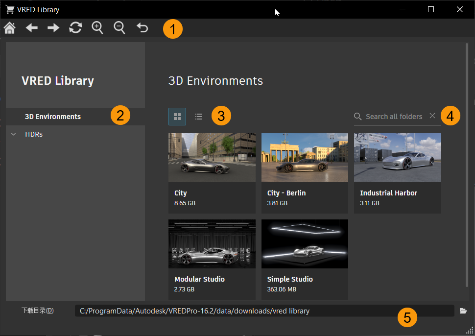

1 快速访问栏
在 VRED 库中工作时使用以下各项。
“主页”图标 - 显示 VRED 库主页。
“向后”图标“向前”图标 - 显示转到上一页或下一页。
“刷新”图标 - 刷新列表以确保加载最新文件以供使用。
“放大”图标“缩小”图标 - 放大或缩小显示的库内容。
“重置视图”图标 - 在使用 “放大”图标(放大)或 “缩小”图标(缩小)后重置视图。
2
树包含下载的文件,这些文件分组到三维环境HDR 中。单击某个类别可将其文件加载到右侧部分。使用“平铺”和“列表”按钮可更改视图,使用搜索可查找文件。

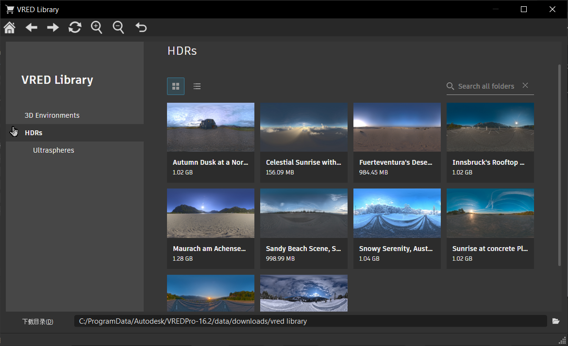

HDR
在此部分中提供了 10 个免费的 Ultrasound HDR。单击标题以展开它并显示列表。
HDR 示例

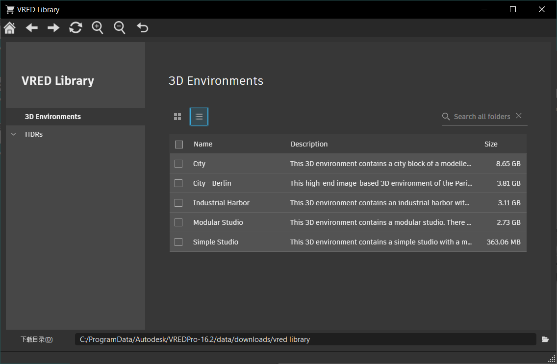

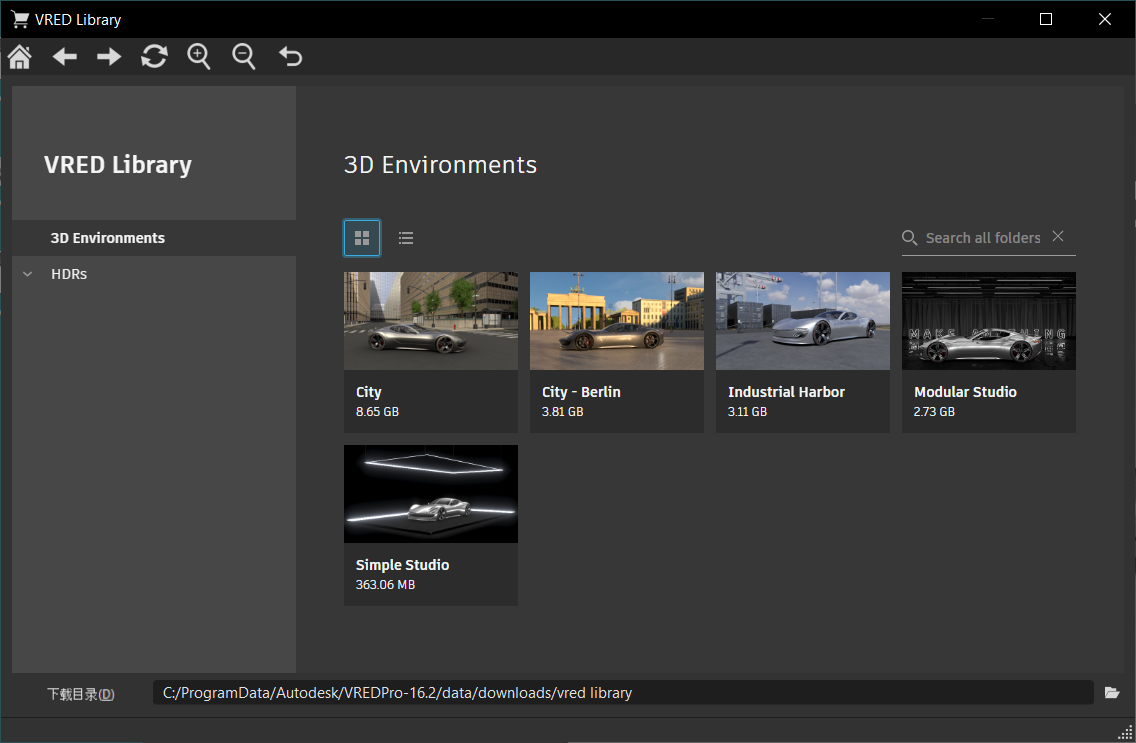

3 平铺视图和列表视图
使用这两个选项可更改视图。
有关下载文件的信息,请参见以下内容:

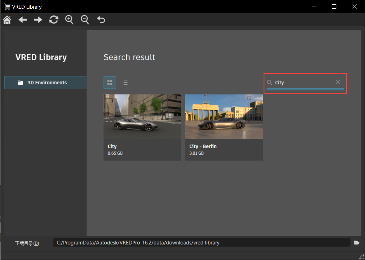

4 搜索
在“搜索”字段中,当存在两个字符后,VRED 将开始生成搜索结果列表,匹配的结果会显示在下方。
库搜索
  1. 在“搜索”字段中输入字符串。
  2. 单击其中一个结果可显示文件摘要、文件链接和文件大小。
  3. 单击文件链接,将其下载到在下载目录中设置的位置。
颜色主题
当更改 VRED 使用的颜色主题时,它也会应用于 VRED 库。
不同颜色主题的图像
5 下载目录
查看内容的存储位置。可通过单击 “浏览”图标 并输入新位置来更改位置。
“了解更多”图标 有关使用 VRED 库的信息,请参见以下内容:
