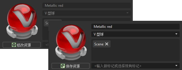

这些资源的首选项在创建后会被锁定。但是,对于材质或环境资源,按“材质编辑器”中的“修改资源”按钮可解锁其属性,使其可编辑。单击“保存资源”会将新设置应用于“资源管理器”中的参照,并且“材质编辑器”中的图标将从 “未修改的材质资源”图标 更改为 “已修改的材质资源”图标

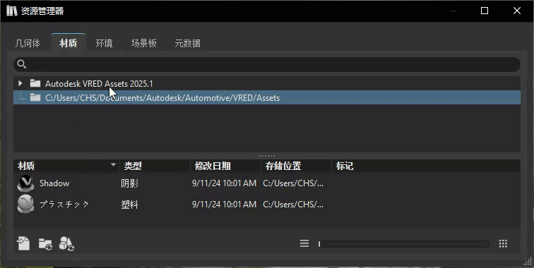

资源管理器

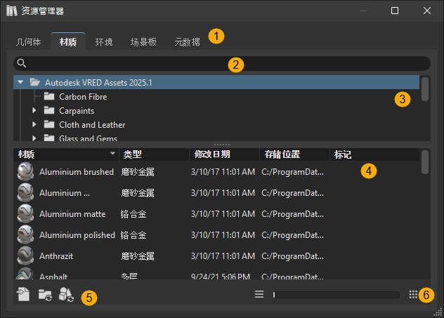

1 选项卡
在“资源管理器”的顶部,有一些选项卡可用于在管理几何体资源、材质资源、环境资源、场景板资源和元数据资源之间轻松切换。所有选项卡都采用相同的结构 - 选项卡名称、文件搜索、库文件夹树、组件列表和缩放滑块。
资源管理器
“元数据编辑器”中的元数据集可以拖动到选项卡中的任何条目上。这会将标记更改为资源元数据标记 资源元数据标记。要更改资源的元数据,请参见编辑元数据
3 库目录树
此处显示在“首选项”中配置的所有资源路径。选择从其导入资源或将资源存储在其中的文件夹。

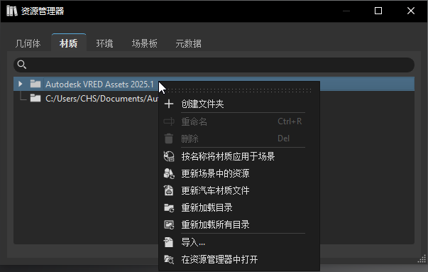

关联菜单
在模块上半部分中的文件夹结构上单击鼠标右键将打开一个关联菜单。此菜单对于每个选项卡都不相同。
库目录树的关联菜单
  • “创建文件夹”图标 创建文件夹 - 向选定库中添加新的文件夹或子文件夹。这是一种选项卡特定功能。系统将在选定库的“材质”、“场景”或“环境”子文件夹中自动创建新文件夹。如果该子文件夹不存在,则会创建该子文件夹。
  • “重命名”图标 重命名 (Ctrl+R) - 更改选定子文件夹的名称。
  • “删除”图标 删除 (Del) - 移除选定文件夹以及包含的所有文件。
  • 按名称将材质应用于场景(文件夹关联菜单) - 仅当“材质”选项卡处于选中状态时可用。使用“资源管理器”选定文件夹中的材质资源替换场景中的同名材质。
    如果没有匹配的材质名称,则什么都不会发生。
    例如,场景中有一种命名为 Red Plastic 的材质,且选定的材质资源文件夹中也存在 Red Plastic。则场景中的 Red Plastic 材质将替换为“资源管理器”中的 Red Plastic 材质。
  • “更新场景中的资源”图标 更新场景中的资源 - 更新场景中包含的所有资源(几何体、材质和环境)。
  • 更新汽车材质文件 - 仅在“材质”选项卡处于选中状态时可用。重新加载汽车材质,以确保您使用的是最新版本。
  • “重新加载目录”图标 重新加载目录 - 重新加载选定子文件夹的内容或结构。
  • 重新加载所有目录 - 重新加载所有“资源管理器”路径的内容。
  • “导入”图标 导入 - 将外部文件导入选定文件夹中。通过模块底部的快捷方式图标之一,可以快速访问同一功能。
  • 在资源管理器中打开 - 在 Windows 资源管理器中打开选定文件夹。
4 组件列表
包含缩略图和有关修改日期、名称、标记等的详细信息。
单击以选择资源;单击鼠标右键以打开关联菜单。

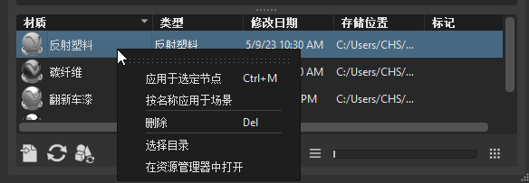

列表关联菜单
在“资源管理器”模块下半部分所列项目之一上单击鼠标右键将打开一个关联菜单,该菜单在每个选项卡中稍有不同。
组件列表关联菜单
  • 添加到场景 - 仅当“环境”或“几何体”选项卡处于选中状态时可用。将所选资源作为节点添加到当前场景根的正下方。拖动以将其添加到“场景图形”中的自定义位置。
  • 添加到场景板编辑器 - 仅当“场景板”选项卡处于选中状态时可用。在“场景板编辑器”中将选定资源添加为资源底板或前板节点。
  • 添加到元数据编辑器 - 仅当“元数据”选项卡处于选中状态时可用。在“元数据编辑器”中将选定资源添加为资源集节点。在“集”列表中查找它,或在基本搜索中输入其名称以在其他列表中查找它。
  • 重命名 (Ctrl + R) - 允许更改子文件夹的名称。
    “添加到场景”和“重命名”仅可在“场景”或“环境”的关联菜单中找到。
  • 应用于选定节点 (Ctrl + M) - 仅当“材质”选项卡处于选中状态时可用。将选定材质应用于“场景图形”中先前标记的节点。
  • 按名称应用于场景 - 仅当“材质”选项卡处于选中状态时可用。使用选定的材质资源替换场景中的同名材质。
    只有“材质”选项卡提供“应用于选定节点”和“按名称应用于场景”功能。
  • 删除 (Del) - 直接从库中移除选定的项目。
    注意:
    此操作不可撤消。
  • 选择目录 - 选择资源在上层文件夹树中的位置的相应文件夹。

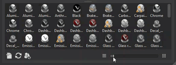

6 滑块
拖动滑块或单击其按钮可增大或减小资源预览的大小。
滑块操作
