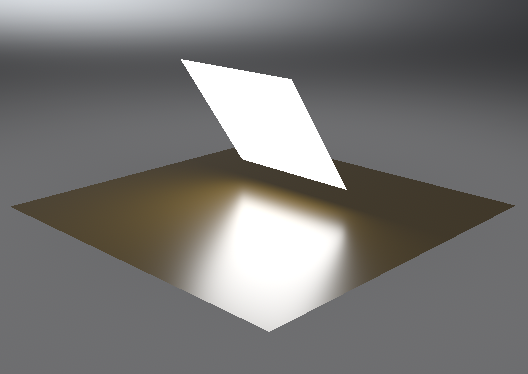

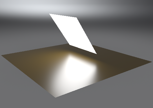

单面区域灯光

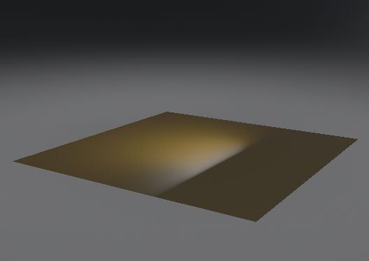

VRED 2025 之前的区域灯光是双面的,这意味着一面被照亮(A 面),而另一面是不透明的(B 面)。
2024 版 A 面 2024 版 B 面
2024 版区域灯光 - 照亮的 A 面 2024 版区域灯光 - 显示非照亮的 B 面

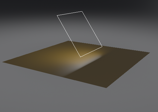

在 VRED 2025 中,我们将非照亮的一面设为透明并添加了线框轮廓。现在,当摄影机面向这一面时,可以找到灯光。
2025 版 A 面 2025 版 B 面线框
2025 版区域灯光 - 照亮的 A 面 2025 版区域灯光 - 显示非照亮的 B 面
区域灯光现在具有线框可视化,您可以选择将其隐藏。使用“显示灯光”(对应的英文从原来的“Display Light”变为现在的“Show Light”)(位于“灯光编辑器”>“灯光设置”>“可视化”部分)可显示或隐藏线框。
“显示灯光”已启用 “显示灯光”已禁用
2025 版区域灯光 - 显示非照亮的 B 面线框 2025 版区域灯光 - 隐藏非照亮的 B 面线框

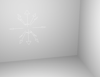

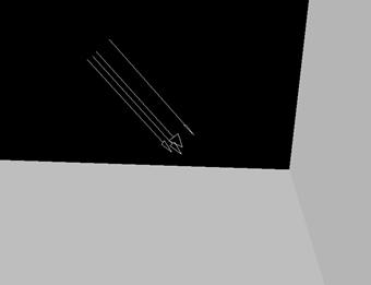

平行光
来自平行光源的光线像阳光一样是平行的。平行光代表远距离光源,它没有位置,只有方向会影响照亮场景的方式。
平行光
点灯光
点灯光始于单个点,然后呈放射状发出灯光。
点灯光

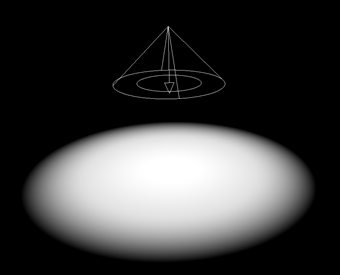

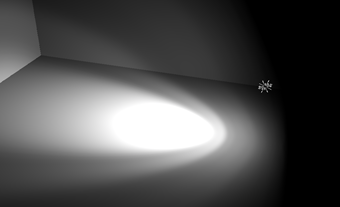

聚光灯
聚光灯光线呈锥形束。它们开始于一个点,然后集中照射在对象的圆圈区域中。它通常用于强调对象或曲面。
聚光灯

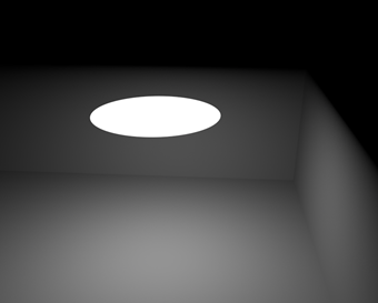

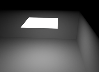

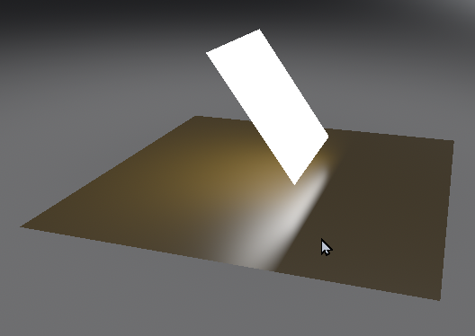

圆盘灯光或矩形灯光
圆盘灯光和矩形灯光是从圆形(圆盘)或方形(矩形)平面发射灯光的区域灯光。
圆盘灯光 矩形灯光
圆盘灯光 矩形灯光

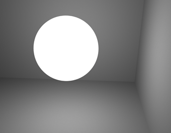

球形灯光
球形灯光是从球体发射灯光的区域灯光。它比点灯光更真实。
球形灯光

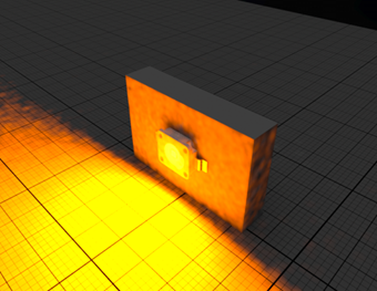

镭射灯光
镭射灯光文件包含模拟的空间和角分布,以及从复杂光源发出的灯光的光度学或光谱信息。
可以使用变换操纵器修改位置和旋转。
