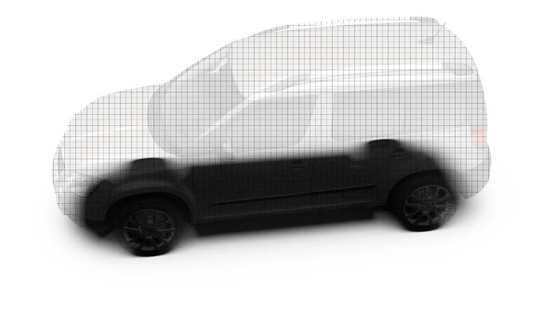

默认情况下,“阴影”材质是透明材质。它仅在预计算的环境光遮挡阴影的区域着色,阴影通过线性光源或全局照明光源计算。它也能够接收漫反射和光泽反射,以模拟潮湿曲面或镜像曲面。
视频字幕:创建阴影材质并将其分配给几何体。阴影材质主要吸收阴影。在阴影材质中,将区分“遮挡光颜色”和“阴影颜色”。通过修改遮挡光颜色,HDR 阴影将以不同的颜色高亮显示。借助“阴影颜色”,所有阴影都可以使用直接光源进行染色。“不透明度模式”可以定义阴影绘制是透明还是实体。
阴影材质
