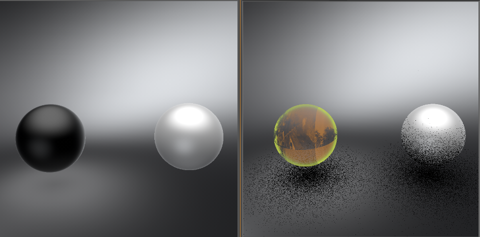

如果 X 射线材质为分层材质,则该效果在 OpenGL 模式下不可见,但在光线跟踪模式下可见。在以下图像中,第一个是 OpenGL 模式下的示例。第二个是光线跟踪模式下的示例。
