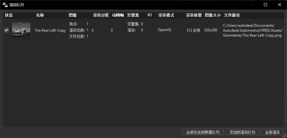

使用“渲染队列”可以创建要计算的渲染作业的队列。从菜单栏中,选择“渲染”>“渲染队列”以打开“渲染队列”模块。

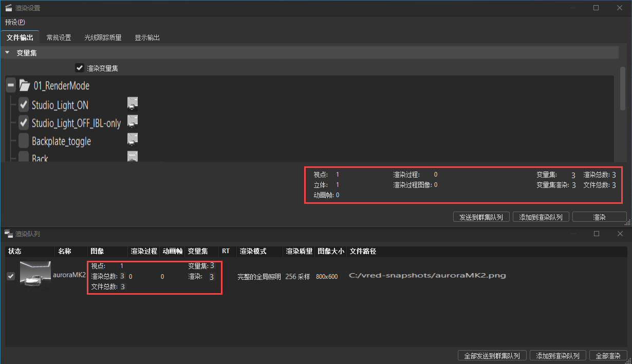

在使用“渲染队列”之前,您需要禁用渲染。如果在“简单 UI”模式下,则选择“渲染”>“渲染图像”,如果不是,则选择“渲染”>“渲染设置”,然后在“显示输出”选项卡中输入所需的设置。单击“添加到渲染队列”按钮以开始图像计算。输入渲染图像的名称,选择保存渲染的位置,然后单击“保存”。这会打开“渲染队列”,并添加一个显示状态、文件名、渲染模式、质量、图像大小和路径的条目。也会显示“渲染设置”中的大多数“渲染摘要”数据
“渲染摘要”和“渲染队列”
渲染队列属性
在该队列中每行代表已计算的作业。
渲染队列
当将某些内容添加到“渲染队列”中时,将捕捉按渲染层指定给对象的可见性标志。
注意:
使用此 Python 命令 activateRenderLayerState(string name) 可通过传递的键名激活每个存储的渲染层状态。
  • 状态 - 使用该复选框来控制渲染时的作业注意事项。预览图像有助于识别队列中的作业。
  • 名称 - 显示在文件浏览对话框中选择的名称。
  • 图像 - 提供视点数、渲染总数和文件总数。
  • 渲染过程 - 提供完成的渲染过程数。
  • 动画 - 指示作业类型。在动画上选中复选框。
  • 动画帧 - 提供已设置动画的帧数。
  • 变量集 - 提供变量集数和渲染数。
  • RT - 指示渲染器类型。启用此选项后,将使用“光线跟踪”;禁用此选项后,将使用 OpenGL。
  • 渲染模式 - 根据“场景”模块的“设置”选项卡中的设置创建输出。它使用在此配置的选定图像渲染模式。
  • 渲染质量/图像大小 - 显示在作业创建过程中设置的设置。
  • 文件路径 - 显示图像名称和完整路径。

开始图像计算
配置完成后,可以将计算添加到渲染队列或者通过按“全部渲染”按钮立即开始计算。每个选项都将打开文件浏览器以选择目标文件夹和文件格式。
  • 全部发送到群集队列 - 将当前场景状态添加到群集队列。
  • 添加到渲染队列 - 从当前摄影机视图创建作业,并采用“渲染图像”模块中的最后设置。
  • 全部渲染 - 处理所有作业。
