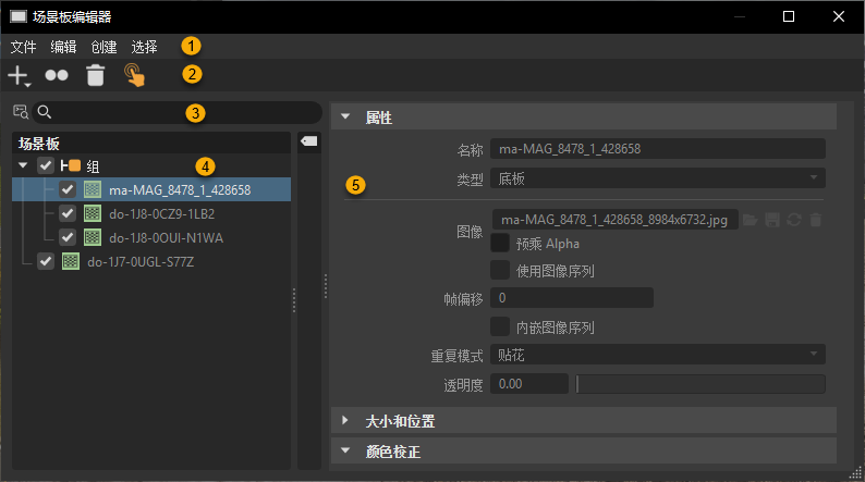

场景板编辑器
在“场景板编辑器”中,可以创建和管理前板、底板、组和切换。用于设置属性、大小和位置以及进行颜色校正的选项均可在此处找到。
单击此处查看场景板编辑器视频。
场景板编辑器
1 菜单
“场景板编辑器”的顶部有三个菜单:
文件
包含以下选项:
  • 加载 - 打开浏览器可查找和加载 OpenSG 二进制几何体 (*.osb) 场景板文件。
  • 保存 - 将“场景板编辑器”树列表中的所有项目保存为 OpenSG 二进制几何体 (*.osb) 文件。
  • 保存选定对象 - 将在“场景板编辑器”树列表中选定的一个或多个项目保存为 OpenSG 二进制几何体 (*.osb) 文件。
编辑
包含用于编辑“场景板编辑器”树中内容的选项。可重命名、复制、粘贴、剪切和删除内容。创建选定内容的副本,或者将一个场景板的属性粘贴到另一个场景板或由其他场景板组成的组中。锁定场景板,以便无法对其进行更改,或者解锁场景板,以便对其进行更改。对树项目重新排序。全选、取消全选,甚至反转选择。
创建
包含用于创建前板、底板、组和切换的选项。要创建一个仅包含选定树项目的组,请选择“从选定对象创建组”。要创建一个仅包含选定树项目的切换,请选择“从选定对象创建切换”。
注意:
在树视图中单击鼠标右键也可以访问这些选项。
2 搜索
要在“场景板编辑器”树中查找某对象,请使用位于菜单下的搜索字段。单击该字段,然后开始键入搜索词,树视图将进行调整,以便仅显示与搜索匹配的条目。移除搜索字段中的所有内容,可查看所有树项目。
3
包含前板和底板、组以及切换。单击以选择一个树条目,并在右侧面板中显示其属性。当选中时,它是可见的。当取消选中时,它是隐藏的。单击鼠标右键可访问菜单,其中的选项可用于创建前板、底板、组和切换,编辑选定条目,加载场景板,选择、取消选择和重新定位树条目,以及查看有关选定条目的信息。

扩展列显示图标,以显示哪些节点包含元数据。该列隐藏在树中。拉动夹点可显示该列。双击图标可打开“元数据编辑器”,并将节点加载到下方列表中。
4 属性
使用属性进行设置,例如场景板名称、类型、位置、透明度、尺寸和位置以及颜色校正
场景板位置
使用相对路径(而非绝对路径)来定义场景板位置。这样,无论打开哪一版 VRED,将始终加载场景板。
属性、大小和位置以及颜色校正
提供用于设置和自定义场景板属性、尺寸、位置和颜色校正的选项。输入名称、场景板类型、图像或使用的文本。控制透明度,并设置重复模式。确定场景板的位置、偏移、旋转和大小。如果需要任何颜色校正,则更改白平衡,偏移色调,调整对比度、亮度和饱和度。
5 图标栏
包含“场景板编辑器”中常用命令的可视快捷方式。

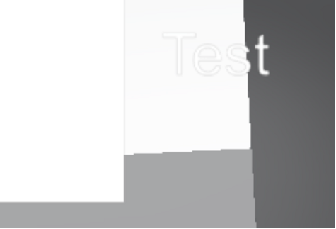

具有透明图像的场景板
具有透明元素的场景板使用额外的 Alpha 通道来存储透明度数据。此 Alpha 通道有两种解释方式:
  • 直通 Alpha - 仅 Alpha 通道包含透明度信息,而 RGFB 颜色通道不包含透明度信息。这种方式应用广泛且简单。但是,当在纹理中使用它时,会出现问题。如果不采取特别的预防措施,则可能会在半透明像素周围引入可见光晕。
    在纹理中使用“直通 Alpha”时的问题
  • 预乘 Alpha - Alpha 通道包含透明度信息,它将成倍增加进入其他颜色通道。这使得它适合合成和纹理;但是,它并没有得到广泛的支持。
场景板支持两种图像类型。由于大多数图像文件并不指示正在使用哪个 Alpha 表示形式,因此“场景板编辑器”有一个手动设置正确类型的复选框。默认情况下,它设置为“直通 Alpha”。
  • 如果在不透明区域周围存在暗边界,则图像可能是预乘的 Alpha 图像,因此启用“预乘 Alpha”。
  • 如果不透明区域周围存在亮边界,则图像可能使用直通 Alpha 图像,但“预乘 Alpha”处于启用状态。禁用“预乘 Alpha”。
