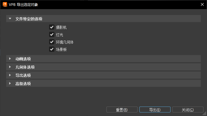

“导出选定对象”对话框包含各种选项,这些选项分为若干类别,例如文件特定动画几何体导出高级。选定的文件格式将决定“导出选定对象”对话框中可用的选项。
使用对话框底部的按钮执行以下操作:
“导出选定对象”对话框
文件特定的选项
包含以下文件特定的导出选项:
  • 摄影机 -(仅适用于 VPB、OSB 和 FBX)在导出的场景中保留所有现有摄影机。
  • 灯光 -(仅适用于 VPB、OSB 和 FBX)在导出的场景中保留所有现有灯光。
  • 环境几何体 -(仅适用于 CSB、STL、VPB、OSB 和 FBX)在导出的场景中保留默认的环境几何体切换。
  • 场景板 -(仅适用于 OSB 和 VPB)在导出的场景中保留所有现有场景板。

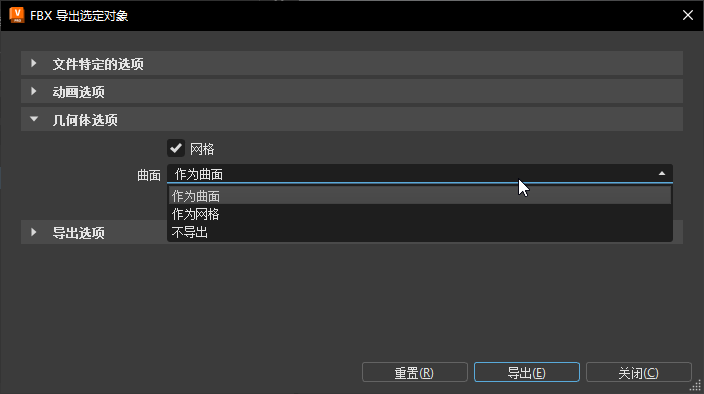

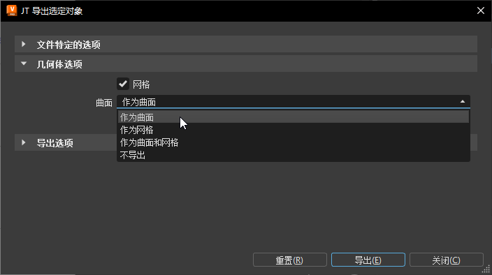

  • 网格 -(仅适用于 FBX、JT、OSB 和 VPB)在导出的场景中保留所有现有网格。
  • 曲面 -(仅适用于 FBX、JT、OSB 和 VPB)确定对曲面所做的操作,以及是否在导出场景中包含曲面。
    • 如果选择“作为曲面”,则所有现有曲面都将保留为曲面。
    • 如果选择“作为网格”,则所有现有曲面都将转换为网格。
    • 如果选择“不导出”,则不导出任何曲面。
