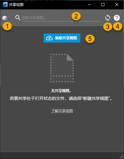

“共享视图”对话框
1 打开 Autodesk 查看器 - 打开 Autodesk 查看器以在浏览器中轻松查看和共享设计。
2 搜索 - 查找以前保存且包含输入的搜索词的视图。
3 重新加载 重新加载 - 在对视图进行更改后重新加载该视图。
4 “帮助”图标 帮助 - 打开帮助。
5 新建共享视图 - 加载打开的文件以进行共享。

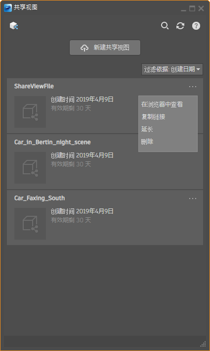

  4. 将视图加载到“共享视图”列表中后,在视图上单击鼠标右键以访问关联菜单,从此处可执行以下操作:
    共享视图列表菜单
    • 在浏览器中查看 - 打开浏览器以查看共享视图。
    • 复制链接 - 复制共享视图的链接,以与其他用户共享。
    • 延长 - 用于更改共享视图的到期日期。
    • 删除 - 删除选定的共享视图。

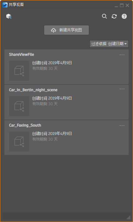

关于“共享视图”列表
所有者可以在 Autodesk 查看器中使用“共享视图”列表,以便快速访问共享视图,发起新的注释主题并回复注释。“共享视图”列表还提供了管理选项,例如延长到期日期和删除共享视图。
