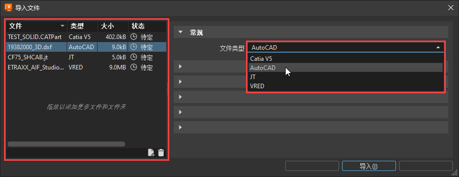

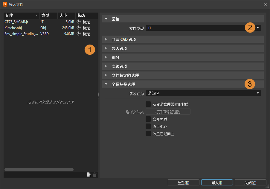

“导入文件”包括两个区域,左侧的“导入文件列表”和右侧的“文件类型参数”。将文件拖放到“导入文件列表”中或使用“添加”按钮进行添加。从列表中选择文件,然后单击“文件类型”,并选择与您的选择关联的文件类型。这将加载该特定文件类型的导入参数。
导入文件
1 导入文件列表

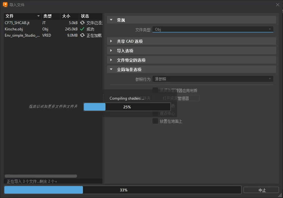

“导入文件”对话框打开后,要导入的文件将显示在左侧。将更多文件和文件夹拖放到此列表中。检查“状态”列以查看文件是已添加、正在等待、正在加载、成功还是失败。

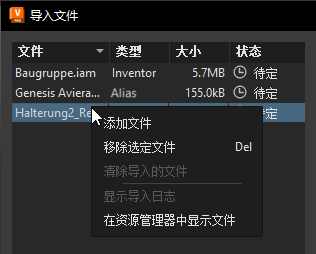

使用快捷菜单可在已导入文件列表中添加或移除文件。使用快捷菜单中的其他选项可在资源管理器窗口中显示文件位置或查看导入日志。
快捷菜单

在“导入文件列表”中选择文件后,将在右侧显示相关参数。使用“文件类型”下拉菜单可加载该特定文件类型的参数。
导入文件列表
  • 文件类型 - 提供相关选项,用于从左侧列表中加载特定于选定文件类型的正确导入参数。

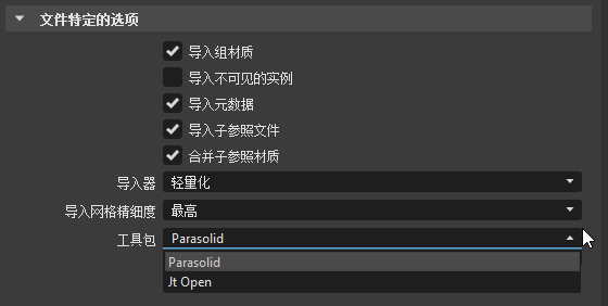

  • 导入器 - 选择以下方法之一来导入 Catia V5 文件。这些方法之间在细分质量、结构、材质导入或命名约定方面应该没有差异。
    • 轻量化 - 用于导入 V5 文件的更快的默认方法,它跳过了 ATF 中将 CAD 数据转换为 VRED 不需要的多个操作。
    • 旧版 - 用于导入 V5 文件的旧方法,如果使用轻量化方法出现问题,旧方法可作为后备方法。
  • 导入网格精细度 - 将静态网格精细度 (LOD) 从 3D 建模应用程序(如 3ds Max 或 Maya)导入到 VRED 中。可在“最低”、“最高”和“全部”之间进行选择。“全部”将根据指定的 VRED 设置导入所有当前选定的 FBX 文件。
  • 工具包 - 激活“旧版导入”后,此选项将禁用。
    工具包
    设置 VRED 使用的工具包。选择以下选项之一:
    • Parasolid - 使用当前行为。
    • JT Open (实验) - 使用新行为导入 JT 文件。

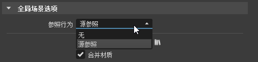

  • 参照行为 - 确定导入时对参照进行的操作。选择以下选项之一:
    • 源参照 - 将参照作为源参照导入。
    • - 将所有参照组合到项目中并移除文件/参照信息。
    参照行为
