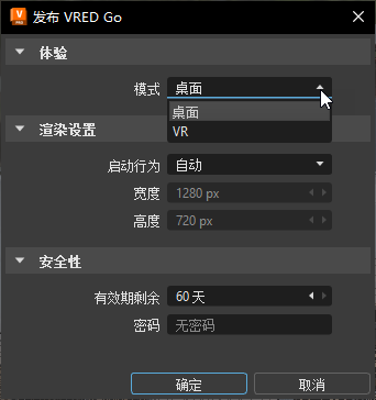

“发布 VRED Go”对话框
使用此对话框可设置 VRED Go 可执行文件的查看体验类型、渲染设置和安全措施。
体验
本部分包含查看模式选项。
模式
设置用于场景的视图。选择“虚拟现实”或“桌面”。如果未检测到支持的虚拟现实设备,可以在桌面模式下查看虚拟现实文件。有关虚拟现实设置说明,请参见 VRED Go 限制
渲染设置
本部分包含用于设置窗口行为和大小的选项。
启动行为
确定打开时查看器的大小。选择“自动”、“全屏显示”或“固定大小”(在调整窗口大小时锁定纵横比)。使用 Alt+Enter 可让所有模式全屏显示。
宽度
选择“固定大小”时,确定查看器的宽度。输入查看器的像素宽度。
高度
确定选择“固定大小”时查看器的高度。输入查看器的像素高度。
安全
本部分包含用于输入密码和设置文件有效期的选项。
有效期剩余
设置 VRED Go 可执行文件何时到期且无法再查看。
注意:
最大天数为 60 天。
密码
设置最终用户访问 VRED Go 可执行文件所需的密码。
注意:
密码不是必需的。

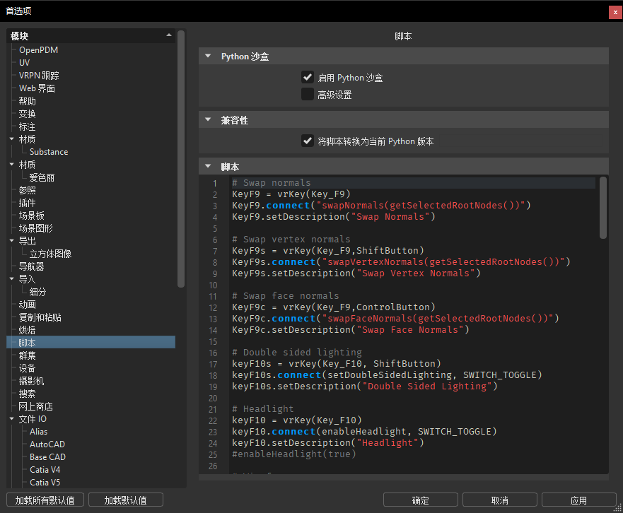

快捷键
在脚本首选项中查找快捷键(“编辑”>“首选项”>“常规设置”>“脚本”)。这些快捷键将始终包含在已发布的 VRED Go 文件中。
注意:
对脚本所做的任何更改均不会导出。
默认脚本快捷键
创建 VRED Go 可执行文件
在 VRED 中加载场景后,选择“文件”>“发布 VRED Go”。这将打开 VRED Go 对话框,从中可以选择体验渲染设置安全功能的模式。
“发布 VRED Go”对话框
单击“确定”,为可执行文件选择一个位置并为其命名,然后单击“保存”。发布(创建 VRED Go 可执行文件)可能需要一些时间。完成后,将在指定位置创建可执行文件。
我的 VRED Go 可执行文件位于何处
在“发布 VRED Go”对话框中单击“确定”后,可以在所选位置找到 VRED Go 可执行文件。如果忘记了位置,请选择“文件”>“发布 VRED Go”,然后单击“确定”。对话框将打开到上次保存的位置。
