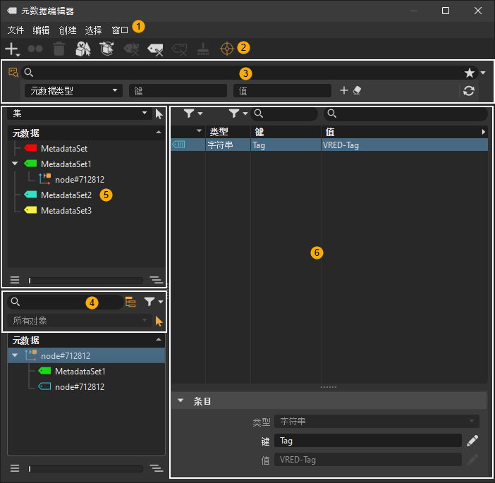

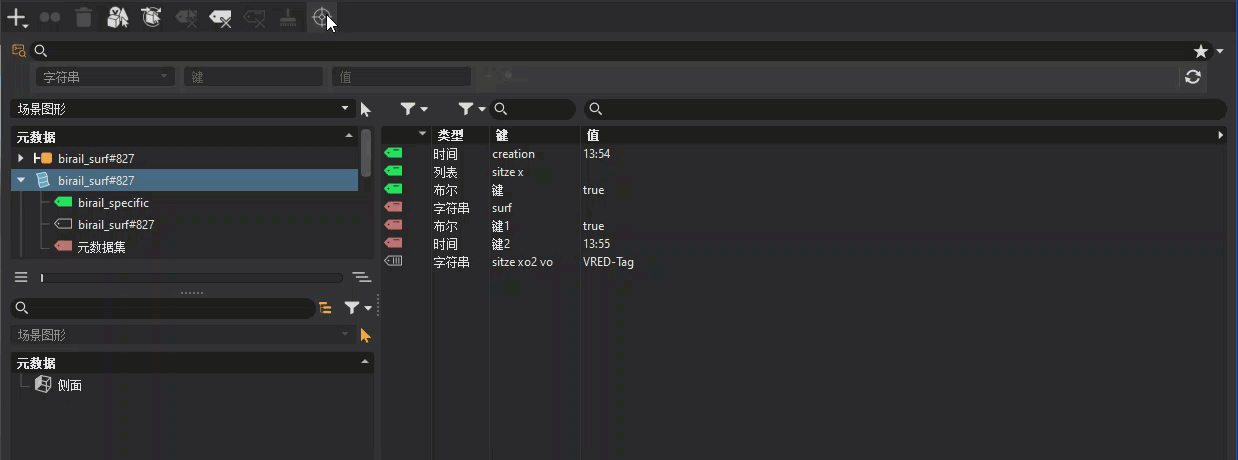

可使用“元数据编辑器”管理键/值,以及查询搜索特定信息。这可降低“场景图形”的复杂性,从而控制场景配置和变量。可在整个流程中传输组件信息,实现与软件无关的工作流程集成。支持多个元数据集,包括从 CATIA、DGN、Inventor、IGES、JT、NX、CREO、SolidEdge、SolidWorks、STEP 和 PLMXML 导入的元数据。可添加自定义集以及用户特定的可视化元数据,例如彩色标记。可收藏集以及保存集。可将集从一个节点复制并粘贴到另一个节点,以及将集从一个类别复制并粘贴到另一个类别。可为元数据指定特定数据类型,例如字符串、布尔、日期、时间等。我们还在其他模块中包含对元数据进行搜索和过滤的功能。
标记的“元数据编辑器”

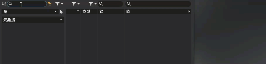

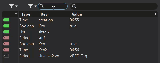

有两种搜索模式:基本搜索模式和高级搜索模式。高级搜索是基于 Python 脚本的和基于控件的。
3 基本搜索
如果要进行基本搜索,请在“搜索”字段中输入搜索词。其列表将更新以仅显示包含搜索词的条目。单击 X 可清除搜索。要获得更精确的搜索结果,请使用以下工具:
  • 启用选择过滤器 选定层次 - 将搜索限制到选定层次。它将在选定分支中搜索包含搜索字符串的节点。您还可以使用快捷键 Ctrl + F(查找)将搜索栏设置为焦点,在其中输入字符串,然后单击 Enter 键,启用 选择过滤器,仅搜索选定分支中与该字符串匹配的内容。
  • “搜索深度”图标 搜索深度 - 在平面匹配和递归匹配之间切换。禁用此选项后,仅显示顶层匹配项。启用此选项后,将显示层次中更深的匹配项。
    平面匹配和递归匹配
  • “过滤”图标 过滤 - 启用和禁用过滤。过滤显示的内容后,“过滤”图标 将变为 “已过滤”图标
  • V 形图标 过滤器选择 - 在按下 V 形图标 时,打开“过滤器选择”菜单,以配置过滤器设置。从以下选项中选择:
    • 全选 - 启用所有过滤器设置(“已锁定”、“已解锁”、“资源”和“未指定”)。
    • - 取消选择所有过滤器设置(“已锁定”、“已解锁”、“资源”和“未指定”)。
    • 反向选择 - 选择所有未选择的过滤器设置以及取消选择所有已选择的设置。
    • 已锁定 - 在列表中显示所有已锁定的元数据集。与其他过滤器结合使用以进一步细化搜索。
    • 已解锁 - 在列表中显示所有已解锁的元数据集。与其他过滤器结合使用以进一步细化搜索。
    • 资源 - 在列表中显示所有资源元数据集。与其他过滤器结合使用以进一步细化搜索。
    • 未指定 - 在列表中显示所有未指定的元数据集。与其他过滤器结合使用以进一步细化搜索。

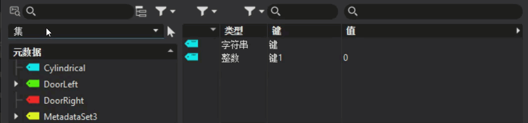

如果为材质指定了标记,或者“场景图形”、“摄影机编辑器”、“灯光编辑器”或“场景板编辑器”中的内容具有指定了元数据集的元素,则它们将显示在“元数据编辑器”中。使用 “选择选择过滤器”图标 可选择列出的内容类型。从以下选项中选择:
  • - 列出场景中存在的所有元数据集。无论选择了集还是其指定的对象,该表都将显示所有集条目。
  • “场景图形”、“材质编辑器”、“摄影机编辑器”、“灯光编辑器”、“场景板编辑器”和所有对象 - 列出场景中指定了元数据集和/或直接条目的所有对象。该表显示由选择确定的条目,可以是集条目、对象条目或选择了对象本身时的所有指定条目。
“选择过滤器”图标 选择过滤器 - 启用此选项后,将启用上次选择。在视口或其他模块中对其执行上次选择的对象将在下面的列表中列出。

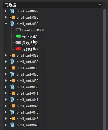

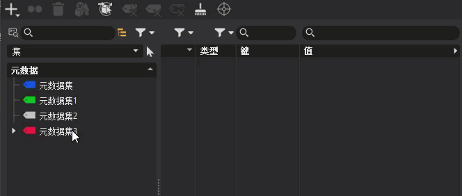

4 列表树
可使用列表树及其选项向节点添加元数据和自定义值,就像使用“节点属性编辑器”一样。下面是列表树特定图标的列表。所有其他图标都在各种编辑器中使用,它们的列表可以在 节点图标 中找到。
使用的图标 标识含义
“摄影机编辑器”图标 对象级条目图标 直接指定给对象的对象级条目(透视摄影机)。
“灯光编辑器”图标 对象级条目图标 直接指定给对象的对象级条目(球形灯光)。
“材质编辑器”图标 对象级条目图标 直接指定给对象的对象级条目(材质资源、材质切换和环境资源)。
“场景图形”图标 对象级条目图标 直接指定给对象的对象级条目(组节点或几何体节点)。
“集”图标 “资源集”图标 具有自定义颜色的“资源集”图标 表示“资源管理器”中内容的资源集“资源集”图标
  • 有关列表树滑块及其工具的信息,请参见 滑块
  • 有关隐藏或显示第二个图形的信息,请参见“树视图”部分中的 拆分树

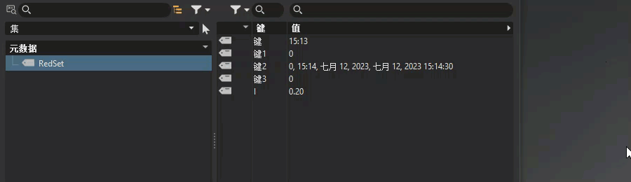

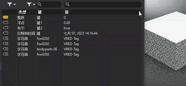

5 元数据表
可以使用搜索和过滤选项在此表中快速查找内容。
元数据表
此表包含以下五列。可以添加、移除、重新定位各列或调整各列大小。使用 “箭头”图标 可访问用于添加或移除列的菜单。单击 V 形 可过滤菜单。请注意,某些列可以过滤,而其他列可以搜索。
  • 图标 - 显示以下图标,这些图标指示标记或条目以及所在位置。这些图标可以自定义颜色。
    • “对象上的标记”图标 是对象上的标记,例如场景标记。
    • “对象上的条目”图标 是对象上的条目。
    • “集内的标记”图标 是集内的标记。
    • “集内的条目”图标 是集内的条目。
  • 指定 - 列出指定了条目的集或对象,例如材质名称或节点。
  • 类型 - 指示元数据条目的类型,例如字符串或整数。
  • - 列出元数据键的所选名称,例如描述。
  • - 列出元数据类型的已定义元数据值,例如 VRED-Tag。
显示和隐藏表列
表列名称的右侧是 “箭头”图标。单击它可访问包含列列表的菜单。选中选项可显示相应列,取消选中选项可隐藏相应列。
显示和隐藏列

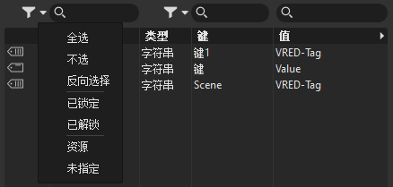

列过滤
对于可以过滤的列,单击 V 形图标 可访问特定于相应列的选项菜单。
访问特定于相应列的选项菜单
下面是“图标”和“类型”列的通用选项。
  • 全选 - 启用所有过滤器设置,例如“已锁定”、“已解锁”、“资源”和“未指定”或“字符串”、“浮点”、“日期”等。
  • - 取消选择所有过滤器设置,例如“已锁定”、“已解锁”、“资源”和“未指定”或“字符串”、“浮点”、“日期”等。
这些选项特定于“图标”列,可以与其他过滤器结合使用以进一步细化搜索:
  • 已锁定 - 在图形中显示所有已锁定的元数据集。
  • 已解锁 - 在图形中显示所有已解锁的元数据集。
  • 资源 - 在图形中显示所有资源元数据集。
  • 未指定 - 在图形中显示所有未指定的元数据集。
选择特定于“类型”列的选项将显示相应类型的所有元数据集。因此,如果选择了“字符串”,则仅显示指定字符串类型的元数据集。
列搜索
在“指定”、“键”和“值”列的 “搜索”图标 字段中输入简单的搜索词。当列显示搜索结果时,“搜索已禁用”图标 将变为 “搜索已启用”图标
搜索前和搜索后的表
要清除搜索,请单击搜索词旁边的 x,或删除搜索字段中的内容。

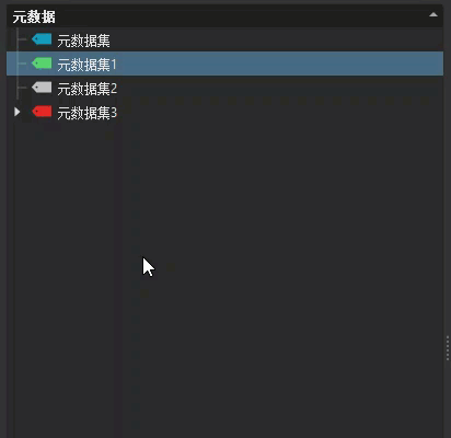

6 快速操作栏
“创建”图标 创建 - 创建集或条目。
“重复集”图标 重复集 - 创建选定集的副本。
“删除集”图标 删除集 - 删除选定集。
“选择所有对象”图标 选择所有对象 - 在“场景图形”中选择具有指定元数据的所有对象。
“将集指定给”图标 将集指定给 - 将选定集指定给所选指定,例如上一个选定对象或者任何选定节点、材质、摄影机、灯光或场景板。
“移除选定集”图标 移除选定集 - 仅从当前对象中移除选定集。
“移除所有集”图标 移除所有集 - 从选定对象中移除所有集。
“删除所有条目”图标 删除所有条目 - 从选择中删除所有条目。
删除所有未指定的集 删除所有未指定的集 - 删除所有未指定给对象的集。
