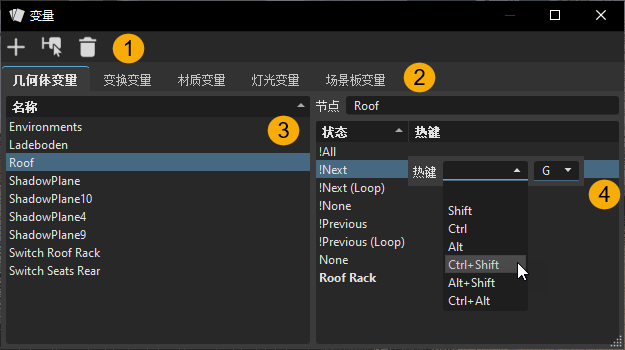

“变量”模块
1 快速操作栏
快速操作栏包含“变量”模块中常用命令的可视快捷方式。
创建 创建 - 自动创建当前类型的新变量。
选择节点 选择节点 - 在“场景图形”中选择与选定变量相关的节点。
删除 删除 - 删除当前选定的变量。
2 选项卡
快速操作栏下的选项卡横跨窗口的宽度。每个选项卡的左侧包含该类型的所有变量(例如“几何体变量”中的几何体变量),右侧包含节点名称、状态和指定的热键。下面列出了有关每个选项卡的信息。

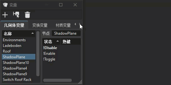

疑难解答:我只看到部分选项卡
并非所有变量选项卡均可见,具体取决于窗口大小。要访问其他选项卡,请展开“变量”模块或单击顶部的箭头。

3 变量列表
“变量”模块的左侧列出了选定选项卡的所有变量。要反转列表的顺序,请单击“名称”标题栏。要修改变量、显示或隐藏内容或选择节点,请使用两个关联菜单之一。
关联菜单
选择变量或单击空白区域并单击鼠标右键可访问一些选项,这些选项用于在渲染视图中创建所有内容、重命名内容、删除内容、清除内容、显示和隐藏内容,显示连接的变量集,选择切换节点,以及选择节点。选定的选项卡还确定可用的选项。
4 节点视图
“变量”模块的右侧提供了一些工具,用于为左侧“变量列表”中选择的变量设置状态和热键。

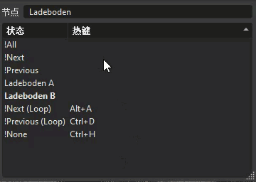

状态
“状态”部分显示所有可供使用的状态,并用于为节点指定状态。
  • 单击“状态”标题栏可对状态列表及其指定的热键进行重新排序。
  • 在状态上单击鼠标右键可访问关联菜单,以便选择、刷新和设置默认状态。当状态设置为默认状态时,该状态将亮显。
  • 双击某个状态可将其启用,并加粗其文本。
    已启用状态和默认状态

热键
“热键”部分显示指定给不同状态的热键,并提供用于创建热键的界面。使用热键可快速访问变量。
  • 单击“热键”标题栏可对热键列表及其指定的状态进行重新排序。
  • 单击状态旁边的热键区域可访问热键界面。
    变量热键界面

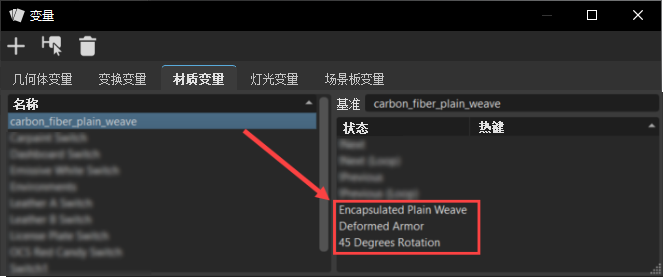

材质变量
允许为对象指定多种材质,例如切换、环境、OCS、Substance 和爱色丽。列出 Substance 预设和子材质。可以快速切换状态。
“变量”模块中的 Substance
