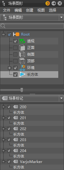

为标记准备节点
仅适用于 Varjo XR HMD 用户。
在进入混合现实之前,请按照以下步骤准备节点。请注意,在进入混合现实之前,需要缩小不适合您房间的对象。
标记的场景标记节点结构示例
  1. 添加标记,并将其重命名为 VarjoMarker
  2. 将对象节点拖放到此标记上以指定它。
  3. 创建另一个标记,并将其重命名为在 Varjo 标记上输出的数字。
    场景中的标记(带数字特写)
  4. 将同一对象节点拖放到此标记上。
