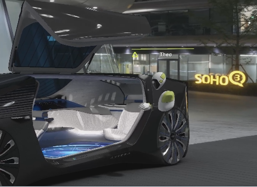

对于虚拟现实用户,我们改进了虚拟现实手的触摸行为。现在,可以使用虚拟现实手更轻松地触发点击传感器或虚拟现实菜单,使虚拟现实体验更流畅、更自然。
在协作中,我们在“协作”窗口中添加了“暂停”按钮。这样,您就可以在虚拟现实用户参加的情况下,在协作中以桌面模式渲染出光线跟踪抗锯齿图像。
现在,您还可以转到虚拟现实用户的视图,即所谓的观众视图。暂停协作并从此视图中渲染出光线跟踪抗锯齿图像。再次按“暂停”按钮将立即切换回协作会话。
