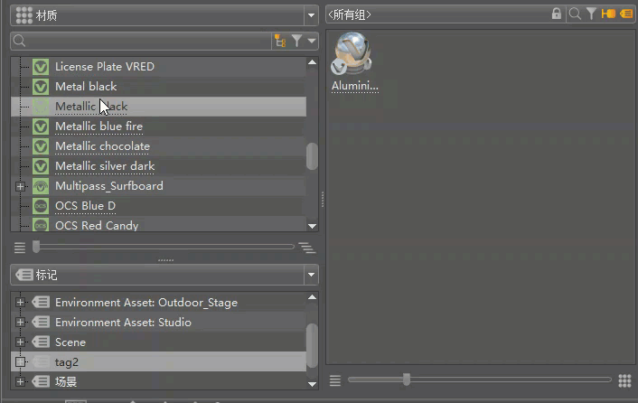

标记列表器
现在,您可以单击鼠标右键,然后将标记从“标记列表器”拖动到“属性标记”字段,以将其添加到该材质中。如果材质是资源材质,则首先需要激活“修改资源”。
将标记拖动到“标记”区域

执行以下任一操作可将标记添加到材质:
  • 在“材质图形”中,使用鼠标右键将标记拖动到材质上。
    将标记拖动到材质上
  • 在“标记列表器”中使用鼠标右键拖动标记,然后将其放置到“属性标记”字段中。
    使用鼠标右键将标记拖动到“标记”字段
