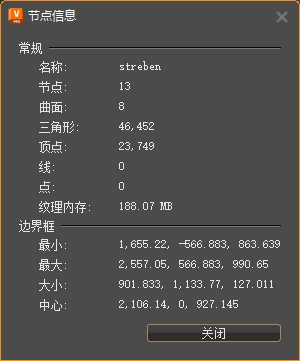

“节点信息”对话框
通过添加分隔符(例如空格、点和逗号)改进了节点信息对话框,以便更轻松地读取大数字。例如,使用“182,461,862”,而不是“182461862”。此外,将正确跟踪壳中的曲面数和节点计数。
新的“节点信息”对话框
注意:
对于 Python 用户,请使用 vrdNodeInfo getNodeInfo(node) 访问“节点信息”对话框。

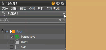

菜单改进
下面列出了所有这些改进,我们建议您浏览这些不同的菜单:文件编辑创建参照转换显示/隐藏选择

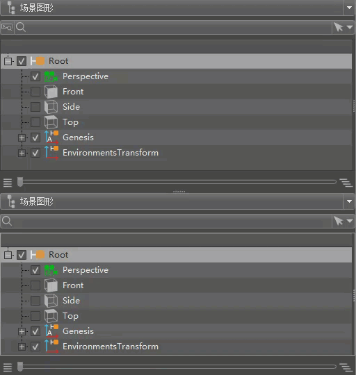

现在,您可以使用两个树视图。只需拖动树底部的控制柄即可再显示一个树视图。
两个视图可以都设置为“场景图形”、“场景标记”,或者一个是“场景图形”,另一个是“场景标记”。当使用拆分树时,如果两个树均设置为“场景图形”,则活动树将以浅灰色框亮显,表示它是焦点树。
亮显的活动树
在“渲染窗口”中选择几何体后,最后一个活动的树是展开以显示相应节点的树。几何体节点会在另一个树中处于选中状态;但是,层次不会展开。
拆分树非常适用于拖放工作流,尤其是在处理大型场景图形时。在“渲染窗口”中选择一部分时,场景图形会跳转到节点位置。

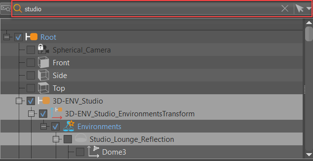

基本搜索
基本搜索
我们添加了更多在执行基本搜索时使用的工具。现在,您可以使用 “选择选择过滤器”图标“选择过滤器”菜单在“场景图形”和视口中选择特定类型的节点。单独或组合选择特定选择设置(例如具有元数据的节点、组节点和圆盘灯光)。在“搜索”字段中输入字符串以进一步定义搜索。有关详细信息,请参见“选择过滤器”菜单。在“场景图形”和视口中选择匹配的节点。
提示:
要清除搜索,请选择新节点,单击搜索字段中的 X
我们还添加了 “选择过滤器”图标“选择过滤器”,以重新选择上次使用“选择过滤器”菜单所做的选择。将在视口中重新选择以前选定的任何对象,并且在“场景图形”中选择其节点。
提示:
禁用 “选择过滤器”图标“选择过滤器”将取消选择视口中的对象及在“场景图形”中选择的对应节点。
“选择选择过滤器”图标“选择过滤器”菜单 - 提供用于在“场景图形”和视口中选择特定节点的选项。单独或组合选择特定选择设置(例如具有元数据的节点、组节点和圆盘灯光),或选择以下设置:
“启用高级搜索”图标 高级搜索
高级搜索的功能比基本搜索更强大。使用 “启用高级搜索”图标 有助于搜索和导航大量数据和深层图形。使用高级搜索可以组合或单独搜索场景数据和元数据。有关高级搜索、各种选项以及如何执行高级搜索的信息,请参见高级搜索

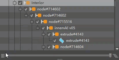

滑块
更新了带按钮的滑块
通过滑块及其按钮可以快速展开或折叠树中所选内容的子结构。如果未在树中选择任何对象,则将展开所有节点。
单击 “折叠”图标 可折叠选定节点的层次,单击 “展开”图标 可展开该节点。
折叠和展开层次

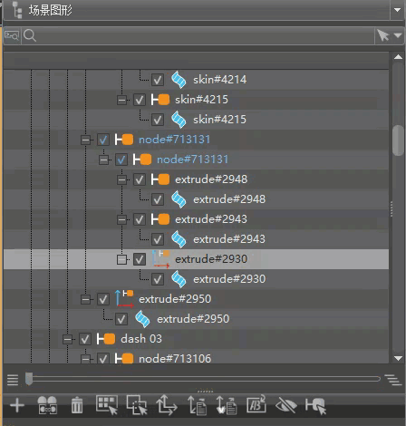

快速操作栏改进
对快速操作栏进行了许多更改,例如添加了一些有价值的功能来加快工作流。
添加了新功能的场景图形快速操作栏
有关这些功能的详细信息,请参见快速操作栏
