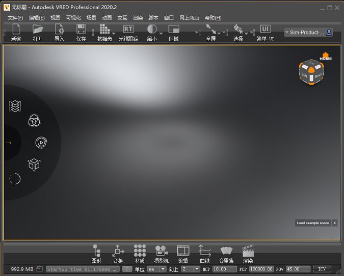

如何创建覆盖圆形菜单
已为您提供圆形菜单场景板资源,可在 VREDAsset 安装程序中找到此项。只需将资源拖动到场景中。

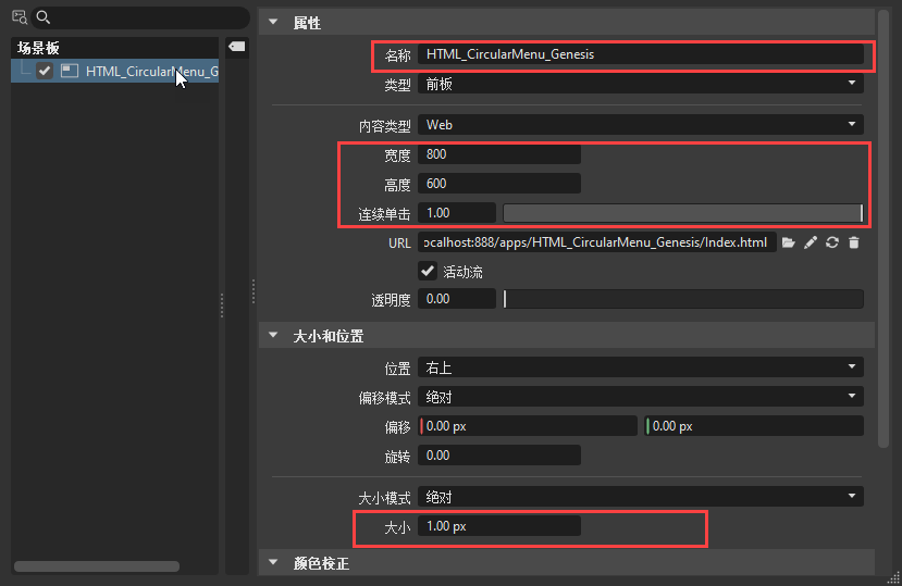

但是,要了解如何创建圆形菜单,请执行以下步骤以使用“场景板编辑器”在前板上加载圆形菜单 UI:
  1. 在菜单栏中,选择“场景”>“场景板编辑器”以打开相应编辑器。
  2. 在“场景板编辑器”中,选择“创建”>“创建前板”以创建前板。
    场景板编辑器圆形菜单设置
  3. 在右侧的“属性”部分中,将“内容类型”设置为“Web”。
  4. 根据渲染窗口尺寸调整“宽度”和“高度”。这可确保 UI 将布满渲染窗口。
    注意:
    每次调整渲染窗口尺寸时,请重复步骤 4。
  5. 将“连续单击”设置为 0.01 以确保圆形菜单使用透明背景;否则,UI 将不会对用户交互做出响应。
  6. 设置包含圆形菜单的 HTML 文件的 URL。示例文件位于此处:
    C:\ProgramData\Autodesk\VREDPro-<internalVersion>\examples\webengine-circular-menu-genesis\index
    注意:
    请务必确保所有资源(例如,图标、样式表和相应的 JavaScript 文件)位于相同文件夹或相同 URL 中。
  7. 在“大小和位置”部分中,将“大小模式”设置为“相对”并将“大小”设置为 1.00,以进行正确缩放。
