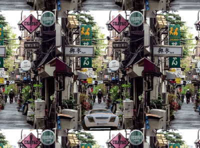

    • 重复 - 平铺图像。
      重复

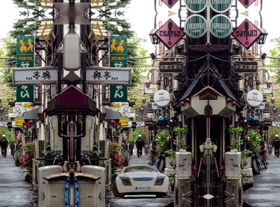

    • 镜像 - 在末端镜像内容。
      镜像

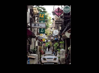

    • 贴花 - 将图像居中放置,然后将场景其余部分填充为黑色。
      贴花

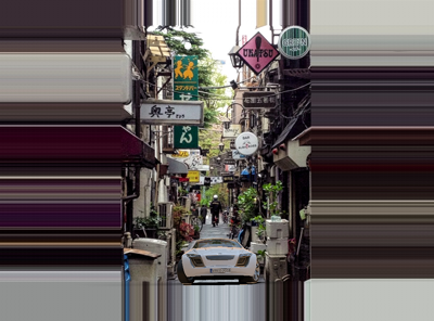

    • 钳制 - 沿图像边界将像素拉伸到场景的边缘。
      钳制
