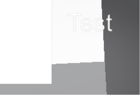

具有透明元素的场景板使用额外的 Alpha 通道来存储透明度数据。此 Alpha 通道有两种解释方式:
  • 直通 Alpha - 仅 Alpha 通道包含透明度信息,而 RGFB 颜色通道不包含透明度信息。这种方式应用广泛且简单。但是,当在纹理中使用它时,会出现问题。如果不采取特别的预防措施,则可能会在半透明像素周围引入可见光晕。
    在纹理中使用“直通 Alpha”时的问题
  • 预乘 Alpha - Alpha 通道包含透明度信息,它将成倍增加进入其他颜色通道。这使得它适合合成和纹理;但是,它并没有得到广泛的支持。
场景板支持两种图像类型。由于大多数图像文件并不指示正在使用哪个 Alpha 表示形式,因此“场景板编辑器”有一个手动设置正确类型的复选框。默认情况下,它设置为“直通 Alpha”。
  • 如果在不透明区域周围存在暗边界,则图像可能是预乘的 Alpha 图像,因此启用“预乘 Alpha”。
  • 如果不透明区域周围存在亮边界,则图像可能使用直通 Alpha 图像,但“预乘 Alpha”处于启用状态。禁用“预乘 Alpha”。
