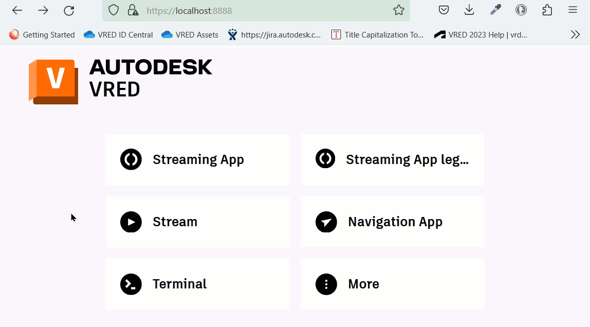

打开设备上的 Web 浏览器。
输入 localhost:8888 或 YourIP:8888。
选择“Stream JPEG”或“Stream H264”。
