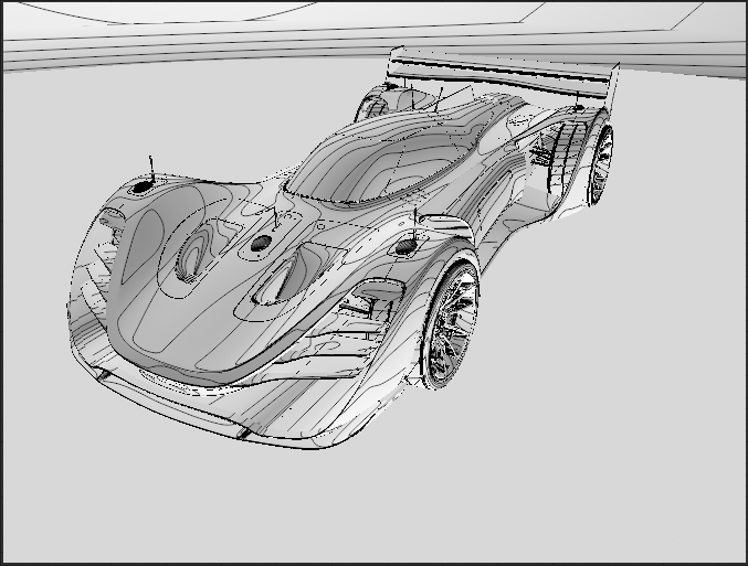

在“等光强线”模式下,虚拟光源为对象几何体提供漫反射照明。共享同一亮度值的所有点用一条线连接在一起。
| 禁用曲面分析 | 启用曲面分析 -“等光强线”模式 |

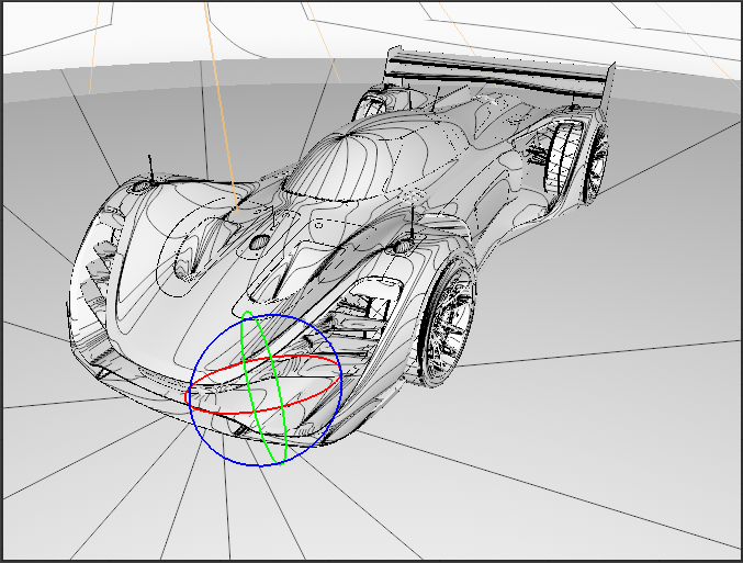

在反射线模式中调整设置
在“反射线”模式下,虚拟平面上的线会反射到几何体的曲面上。
| 启用曲面分析 -“等光强线”模式 | 启用曲面分析 -“反射线”模式(平行线性线) |
从“曲面分析”对话框的“分析模式”框中,选择“反射线”。
选择“平面上的平行线性线”。
更改“线间距”的值以增加平面尺寸。
或者,选择“分析”模式下的“球体上的纵线”。
这将使用反射到几何体上的线创建球体。
像在“等光强线”模式中一样调整灯光方向。
