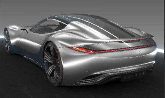

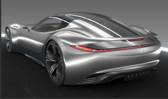

| 抗锯齿禁用 | 抗锯齿启用 |
计算机屏幕由较小的方形像素构成。因此圆形对象或曲面的图示会在其边缘处出现破面现象。抗锯齿可降低渲染对象边缘的像素化程度。
激活此功能后,摄影机位置保持不变超过一秒时,即开始计算。(这是“首选项”>“渲染选项”>“渲染窗口”>“静帧 AA”默认设置。) 进度显示为按顺时针方向围绕鼠标指针旋转至闭合的圆。如果闭合成完整的圆,计算即告完成。
