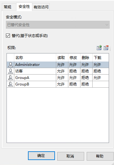

访问控制列表 (ACL)
通过访问控制列表,您可以添加和删除有权访问某些文件、文件夹、条目和自定义对象的成员。还可以控制成员是只能查看内容、修改内容,还是可以删除内容。
注意:Vault Professional 中提供条目和自定义对象。
对于未定义访问控制列表的文件、文件夹或自定义对象,使用的是基于对象的安全性。
基于对象的安全性可被替代。安全性替代意味着 ACL 仍存在于对象上,但将被新定义的 ACL 所替代。这称为替代访问控制列表(替代 ACL)。
只要替代 ACL 存在,基于对象的安全性就会被忽略。如果用户删除替代 ACL,则基于对象的安全性将成为新的安全性。如果替代 ACL 处于活动状态,则只有 ACL 列表中的成员和用户拥有该对象的相关权限。
下表介绍了每个权限。
权限访问
读取
  • 允许 - 可以查看内容。
  • 拒绝 - 不能查看内容。
  • 无 -
    • 如果成员在状态级别具有明确的“允许”权限,但将基于对象的安全性设置为“无”,则成员将被拒绝访问。
    • 如果某个成员位于两个不同的组中,并且该成员在一个组中基于对象的安全性级别的权限设置为“无”,但在另一个组中设置为“允许”,则该成员在基于对象的安全性级别的有效权限为“允许”。
    • 如果某个成员位于两个不同的组中,并且该成员在一个组中基于状态的安全性级别的权限设置为“无”,但在另一个组中设置为“允许”,则该成员在基于状态的安全性级别的有效权限为“允许”。
    • 如果组合使用权限(即,应用基于对象的安全性和基于状态的安全性),并且将基于状态的安全性或基于对象的安全性设置为“无”,则结果为拒绝访问。
