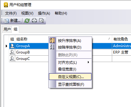

自定义视图
可以通过添加或删除列字段来自定义显示。通过自定义视图,用户组管理将更加符合您的要求。
在列标题上单击鼠标右键,然后选择“自定义视图”以打开“自定义视图”对话框。单击“字段”以控制在视图中显示哪些列和字段。此外,您还可以通过单击“自定义视图”对话框中的“其他设置”按钮,选择是显示网格线,还是自动调整列宽。单击“重置”以将视图恢复为产品默认设置。有关详细信息,请参见“自定义视图”
