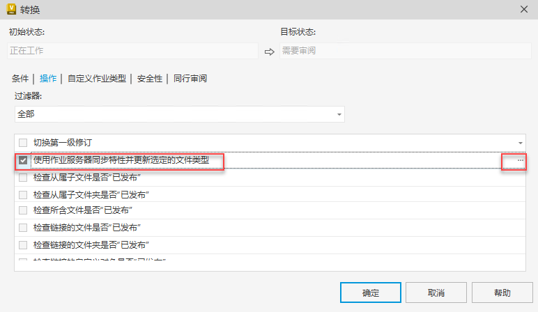

“转换”对话框中有五个选项:“条件”、“操作”、“自定义作业类型”、“安全性”和“同行审阅”。
选择“操作”选项卡。
从“可用的操作”列表中,选中“使用作业服务器同步特性并更新选定的文件类型”复选框。
单击省略号 (...) 按钮,然后选择文件类型。
单击“确定”以保存更改。
