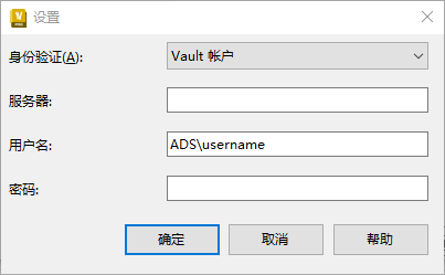

  1. 在您要在其中处理作业的工作站上,转至 Windows®“开始”菜单,然后选择“Autodesk Data Management”►“Autodesk Job Processor [版本] for Vault”以启动 Job Processor 应用程序。
  2. 选择“管理”►“设置”以显示“设置”对话框。
    注意:只有在暂停 Job Processor 后,才能启用“设置”菜单。
  3. 选择适当的身份验证方法:
    • Vault 帐户:需要特定于 Vault 的用户名和密码。
      注意:如果管理员已强制实施密码策略,而您的当前密码不满足要求,则您将收到更改 Vault 帐户密码的提示。通过 Thick Client 登录或与您的管理员联系以更改密码。
    • Windows 帐户:使用 Windows Active Directory 凭据(系统已输入)。
    • Autodesk ID:使用 Autodesk ID 凭据。
  4. 指定希望 Job Processor 从其调用作业以进行处理的服务器。
  5. 输入此工作站的用户的用户名和密码。如果使用的是 Windows 活动目录,系统将自动为您输入此信息。
    如果选择 Autodesk ID,则需要登录到 Autodesk 帐户。
    • “Autodesk - 登录”对话框中,输入您注册帐户时使用的电子邮件地址。
    • 输入您的密码。
    • 单击“登录”
  6. 单击“确定”
  7. 选择“文件”>“继续”以登录到指定的服务器。
