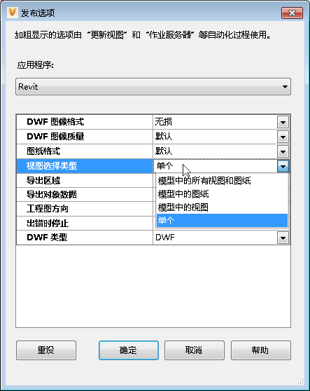

Revit 选项
下表描述了可用于 Revit 的发布选项。
选项 | 描述 |
DWF 图像格式 | 指定文件是无损还是有损的。 |
DWF 图像质量 | 使用质量设置(低、中、高)指定是将 DWF 图像导出为 PNG 文件(默认)还是导出为压缩的 JPG 格式。 |
图纸格式 | 指定二维视图/图纸的图纸格式(ISOxx、ANSIxx、ARCHxx) |
视图选择类型 | 指定需要发布的视图。 - 单个 - 发布上次保存的视图/默认视图。
- 模型中的图纸 - 发布所有图纸。
- 模型中的视图 - 发布所有视图。
- 模型中的所有视图和图纸 - 发布所有图纸和所有视图。
导出区域 | 指定除几何表示以外的面积特性的导出,以便用户可以使用设施管理软件(如 Autodesk FMDesktop)或 DWF 标记软件(如 Autodesk Design Review)来查看单独的房间及房间数据。 |
导出对象数据 | 指定导出的视图中对象的实例和类型特性的导出。有关详细信息,请参见 Revit 帮助中的“将对象数据导出到 DWF 文件”。 |
工程图方向 | 指定工程图是横向还是纵向的。 |
出错时停止 | 指定当出现错误时 Job Processor 是否停止运行。 |
DWF 类型 | 指定创建的文件是 DWF 还是 DWFx。 |
发布选项管理
注意:您必须是管理员才能配置发布选项。
- 单击“工具”>“管理”>“Vault 设置”。
- 在“Vault 设置”对话框中,单击“可视化”选项卡。
- 单击“选项”。
- 在“发布选项”对话框中的“应用程序”列表中,选择您要为其自定义可视化设置的应用程序。
- 选中您要启用的每个发布选项旁边的复选框。如果该选项有预定义的值,请从“自定义”列中的列表中选择一个值。
- 单击“确定”以保存更改并关闭“发布选项”对话框。
注意:您随时可以单击“重设”将您对当前会话的所有更改恢复为默认值。
