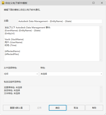

下面是在选择任何特性之前,您将在“Vault 设置”下看到的变更单电子邮件通知模板的默认视图。
标记是电子邮件模板中的占位符,可自动填充电子邮件中的信息。例如,{EntityName}。
下面是默认标记的列表:
标记
说明
EntityName
当前变更单的名称。
EntityUri
用于访问此变更单的 URI 链接。
EventName
当前操作的描述,例如变更单已批准、已关闭或新建注释。
状态
当前变更单的状态。
ShortEntityProperties
使用“-”连接的变更单特性值列表。
DetailedEntityProperties
在多个行中显示的变更单特性名称和值的列表。
VaultName
当前 Vault 的名称。
UserName
开始此操作的用户的名称。
时间
生成电子邮件的时间。
AffectedItems
与当前变更单关联的条目列表,包括其名称、URI 以及特性(如果客户已选择)。
AffectedFiles
与当前变更单关联的文件列表,包括其名称、URI 以及特性(如果客户已选择)。
编辑电子邮件通知模板的步骤:
  1. 在 Vault Client 中,单击“工具”>“管理”>“Vault 设置”。
  2. 在“Vault 设置”对话框中,选择“变更单”选项卡。
  3. 单击“自定义变更单的电子邮件通知”旁边的“自定义”。
  4. 根据需要,编辑电子邮件的主题。
  5. 在电子邮件中添加/编辑内容。您还可以在电子邮件正文中移动文本。
  6. 在电子邮件正文中添加/编辑特性属性。

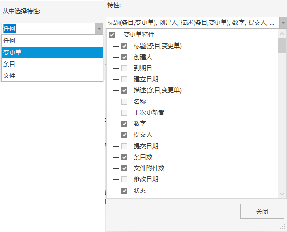

    在电子邮件正文中添加特性属性的步骤:
    • “从中选择特性”下拉列表中,选择要从中添加特性的工作空间。
    • “特性”下拉列表中,选中要在电子邮件正文中列出的特性对应的复选框,然后单击“关闭”。选定的特性将列在“包含这些所选特性”部分中。

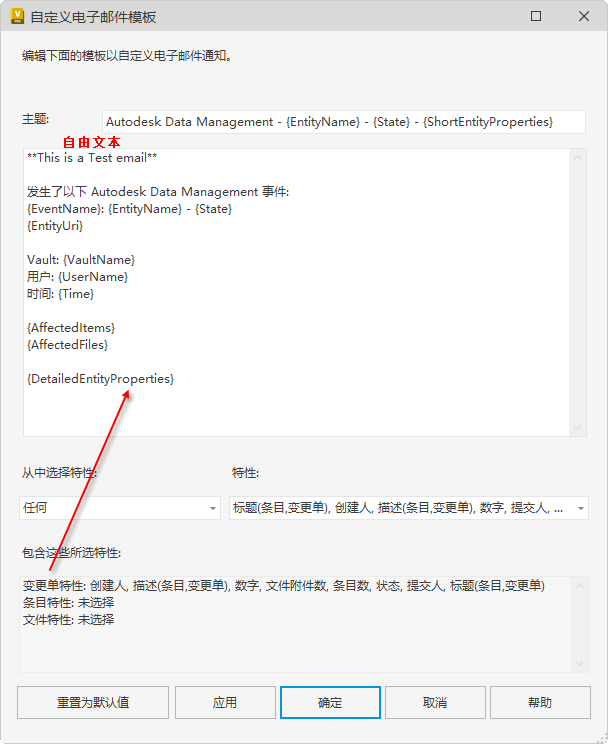

    • 系统会将一个新特性属性 {DetailedEntityProperties} 添加到电子邮件正文的 {AffectedItems} 和 {AffectedFiles} 下。您可以复制并粘贴 {DetailedEntityProperties} 以将其重新安排到电子邮件正文的其他部分。
      注意:只有 {DetailedEntityProperties} 的标记部分会显示在电子邮件正文中。
    注意:您可以将自由文本添加到电子邮件正文,但无法将其添加到“包含这些所选特性”部分下列出的任何单个特性旁边。
  7. 单击“应用”以保存更改。
  8. 如果需要,请单击“重置为默认值”以将模板重置为默认状态。
  9. 单击“确定”。

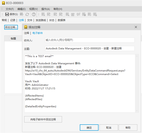

  10. 创建一个新变更单以查找电子邮件通知的预览。
预览电子邮件通知的步骤:
  1. 创建一个新变更单。
  2. 单击“注释”选项卡上的“添加注释”。
  3. 单击“添加注释”对话框中的“电子邮件”选项卡。
您可以针对变更单编辑电子邮件主题以及电子邮件正文。
